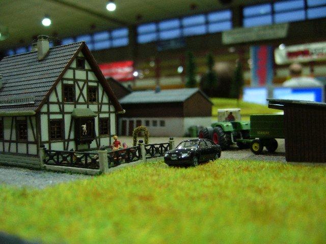

Kurzes Gras
http://666kb.com/i/awrjaheyuuwcqgxdc.jpg
http://666kb.com/i/awrjaspy2z8v45khc.jpg

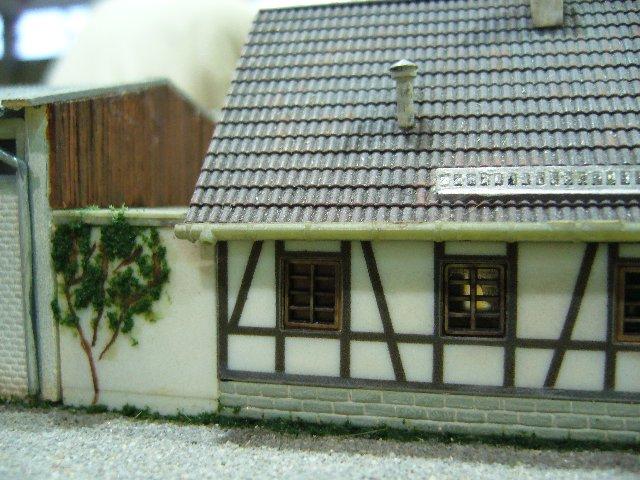

Das (ich nenns Mangels Wissen) Unkraut welches an der Garage hochwächst(Ast aufgepinselt, Sägespäne mit dünnem Weissleim angerührt und drangespachtelt), das Gras am Haussockel
http://666kb.com/i/awrk5b3l8hwgl6uwg.jpg
Der Blumentorbogen im Vorgarten (war im früheren Leben ne Büroklammer, als Blüten rote Farbe aufgetupft)
http://666kb.com/i/awrk5kx5se1juxp0w.jpg
