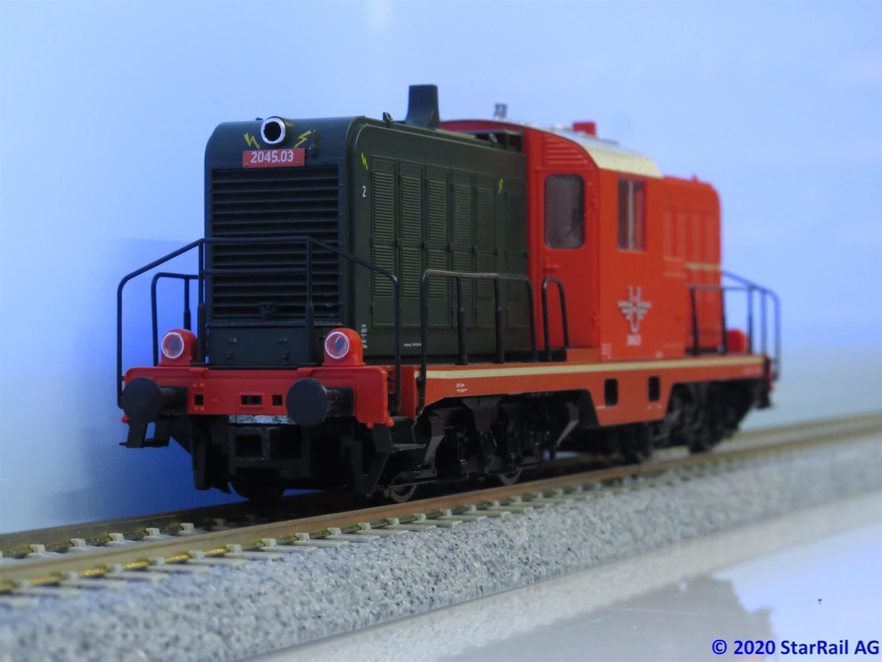

Die 2045, jetzt also als 2045.03 in rot-schwarz ist soweit fertig. Ich habe gesehen, dass beim Original die Geländer teilweise weiß waren. Das Gehäuse von wiesi ist auf beiden Seiten gleich, ich habe aber an der Roco-H0-Variante gesehen, dass auf der einen rechteckige Klappen angebracht sind, auf der anderen Seite die Öffnungen zu verschiedenen Einstellhähnen geöffnet waren. Die habe ich also aufgefräst.
Gestern früh war alles fertig für das Finish. Da stand doch diese Sprühdose ohne Kappe auf dem Fensterbrett, mit der ich doch gerade vorher etwas gesprüht hatte... Tja, es war leider nicht transparent, sondern "gun metal", das ich für das Dach benutzt hatte. Zum Glück konnte ich einen Großteil mit SR24 abreiben, auch Ersatzdecals waren noch da, also Pinselreparatur und dann finishen. Leider blühten dann aber beim Finish mit Transparentlack insbesondere die mit SR24 gesäuberten Flächen unangenehm auf... Neu abkleben und sprühen und von vorn? Nein, vorsichtig abgeschliffen und als "gealtert" deklariert. Gut ist es!
https://www.youtube.com/watch?v=cTei32FRAIQ
Dank an Herbert Ullrych für die Decals!
Beste Grüße,
Hansjörg
Beste Grüße,
Hansjörg
Hallo Hansjörg,
sehr schön! Ist der eine Vorbau wirklich schwarz? Würde meinen wissen nach Tannengrün gehören.....
lg Andi
lg Andi
Hallo Andi,
Ich habe mir das Roco-Teil zum Vorbild genommen, aber du hast wohl recht, es ist vermutlich sehr dunkles Grün, wenn man es sehen will... Daher kommt es wohl, dass man die tannengrüne nur zum Teil umlackiert hat. Vermutlich wegen eines Unfalls? Aber ehrlich Andi, das hättest du mir in #14 sagen müssen :)...
Wenn ich ganz viel Zeit habe, gehe ich da noch einmal mit dem Pinsel drüber. Aber nee, Schwarz sieht einfach cooler aus .
Beste Grüße,
Hansjörg
Beste Grüße,
Hansjörg
Die von mixdorff zu diesem Beitrag angefügten Bilder können nur von registrierten Usern gesehen werden - Login
Beitrag editiert am 03. 12. 2021 20:09.
Hallo Hansjörg,
der Vorbau sollte eigentlich tannengrün sein. Hintergrund war, dass die rote 2045.03 mal die Maschinenanlage samt Vorbau von einer noch grünen Lok bekommen hat. Auf dem grünen Vorbau wurde dann einfach das rote Nummerschild der .03 raufgeschraubt. Solche "Zwitter" hat es übrigens früher auch in grün/braun gegeben.
Es stimmt schon, dass bei den roten Loks die Geländer teilweise weiss waren, aber nur die senkrechten Stangen bei den Aufstiegen. Ich würde das im Modell nicht machen, weniger ist ja manchmal mehr, und auch beim Vorbild war das teilweise schon sehr abgegriffen. Auf den Fotos von den grünen Loks sind die Griffstangen meisten ganz schwarz.
Hm, dein Bericht macht mir Lust, mit meiner 2045 weiterzumachen.![](emo/-).png)
vg
Gerhard
PS: auf Deinen Bilder sieht die Oberfläche sehr glatt aus. Wie hast Du das so hinbekommen? Bei meinem sieht man deutlich das 3D-Drucker Relief, und ich trau mich nicht so recht da beherzt drüberzuschleifen.
![](emo/-).png)
vg
Gerhard
Hallo Gerhard,
Ja, ich weiß auch nicht, wieso ich nicht selber darauf gekommen bin. Tannengrün ist bei schwacher Beleuchtung von Schwarz wirklich schwer zu unterscheiden siehe hier: https://img.ricardostatic.ch/t_1800x1350/pl/1135211886/0/1/
Wenn man es nicht weiß, fällt es kaum auf... Egal, es freut mich, dass du jetzt motiviert bist, mit deiner 2045 weiterzumachen. Jetzt sprühe ich erst einmal die DR 102.1 in Orange. Absurd, eine ganze Sprühdose für die paar Quadratzentimeter...
Beste Grüße,
Hansjörg
PS: Soweit ich mich entsinnen kann, sind nur die gekrümmten Flächen auf dem Dach problematisch. Da habe ich tatsächlich mit 1800er oder so drübergeschliffen. Die Dächer der Vorbauten und Seitenwände waren eigentlich okay.
Die Pufferbohlen sind auch etwas riffelig.
Beste Grüße,
Hansjörg
Beitrag editiert am 04. 12. 2021 08:12.
