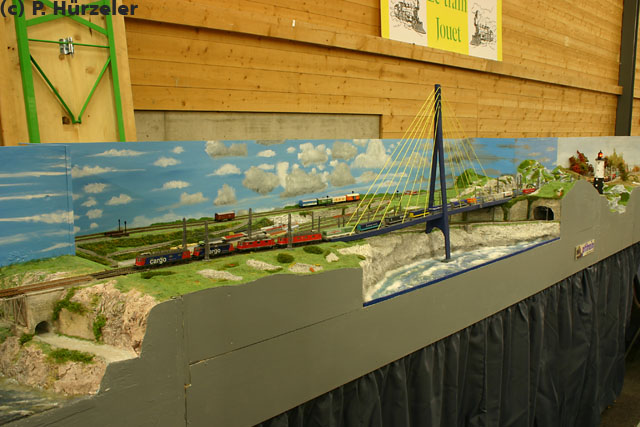

Die von Felix im analogen Bereich erwähnte Möglichkeit funktioniert wirklich ohne Probleme. Beim letzten Modultreffen fuhren wir so sogar eine Vierfachtraktion ohne Probleme über die Anlage:
http://ysebahn.huerz.ch/pics/IMG_00029838_2005-11-26_bf.jpg
