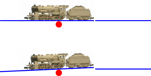

Wie wäre es denn, wenn man die letzten Zentimeter des Gleises als Wippe ausführt? Wenn die Lok drüber fährt, kippt das Ganze durch ihr Gewicht leicht nach vorne, grad so viel, dass die Kupplung sich entkoppelt. Wenn die Lok dann zurückfährt, kippt die Wippe wieder in die ursprüngliche Position und die Lok kann problemlos ohne Hüpfer wieder raus fahren. Vorlaufräder von Dampfloks sind kein Problem. Auch Steuerwagen würden nicht auskuppeln, so lange sie nicht zu weit auf die Wippe geschoben werden, das zweite Drehgestell muss noch ausserhalb stehen.
Kleine Skizze:
http://www.kazmedia.de/bahn/fragen/kippentkopplung.gif
Mann muss nur mit ein paar Loks die Position der Kippachse bestimmen. Zudem kann man das Gleis mittels Diode mit Strom versorgen, dann bleibt die Lok präzise stehen, sobald alle stromabnehmenden Räder auf der Wippe stehen
Gruss, Stefan

Die Wippe ist nicht wie in der ersten Zeichnung irgendwo in der Mitte gelagert, sondern am Gleisende. Das Gleisstuck ist elektrisch isoliert. Dann bleibt die Lok, egal welche, also auch Dampflok und kleine Rangierloks stehen, wenn alle stromleitenden Räder auf der Wippe stehen und damit die ganze Lok. Dann wird das Teil mechanisch um 3 Millimeter gelupft, zum Beispiel mit ner Stange, die eingerastet wird, oder nem Exzenter. Voll mechanisch, handbetrieben. Bisschen Holz- oder Metallbaukastenmechanik unter dem Bahnhof kann man preiswert schnitzen. Und das kann man ja mit nem Motörchen automatisieren, wenn man mag. Muss abba nich.
Gruss, Stefan
genau, nur muss die Lok noch weiterfahren, da sie sonst beim ablassen wieder einkuppelt!
(oder man vergisst das ablassen vor dem wieder losfahren.....)
