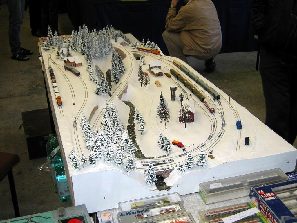

Die Anlage hat wirklich etwas, wobei Winteranlagen nicht immer jedermans Geschmack sind. Mir persönlich gefällts. Kann es sein, daß ich diese Anlage schon mal in einer Zeitschrift gesehen habe?
Könnte mir diese aber auch in "grün" vorstellen, also anderes Anlagenthema. Frühjahr, Sommer usw.
Eigentliche Frage: Woher stammen die blaue Dieselelok (köf oder V20) DR? und das Ferkeltaxi  Ich meine natürlich den Hersteller.
Gruß Werner

Hallo Lucas,
die Winteranlage in #4 war gemeint.
Die "Steine" bezogen sich auf die "Spiel"-Anlage und war ironisch gemeint, weil wir doch alle Modell- und keine Spielbahner sind.
Viele Grüße, Uwe
