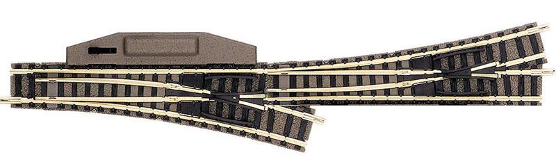

Hallo werte Modelleisenbahngemeinde,
heute auch mal von mir eine Anfrage. Die Einfahrt zu meinem Nebenbahn-Bahnhof hat laut Originalgleisplan eine asymmetrische Dreiwegeweiche. In Ermanglung einer solchen Modellweiche habe ich eine symmetrische Dreiwegeweiche von Trix eingebaut.
Leider hat sich diese, wie sich auch jetzt wieder zu der Ausstellung an der ich teilnahm, infolge der Plasteherzstücken, als nicht gerade betriebstauglich erwiesen.
Generell habe ich im sichtbaren Bereich meiner Anlage Peco Code 55 verbaut.
Frage: Wer kennt jemanden der auf der Grundlage von Peco Code 55 Gleis eine asymmetrische Dreiwegeweiche bauen würde, bzw. wer würde es sich zutrauen.

Wenn Selbstbau nicht in Frage kommt: Wären zwei gewöhnliche Einzelweichen keine Alternative?
>> Wären zwei gewöhnliche Einzelweichen keine Alternative? <<
Ich habe das mal so gemacht:
Bei der ersten Weiche habe ich die geraden Schienen direkt hinter dem Herzstück abgetrennt. Die zweite Weiche habe ich vor den Zungen gekürzt.
Dann die beiden Weichen ohne Schienenverbinder aneinander gelegt und so fixiert, dass das Herzstück der einen Weiche und die Zungen der anderen direkt bei einander lagen.
Das hat Jahre lang prima funktioniert und sah gut aus.

>> davon jetzt noch ein Bild und ich wäre begeistert <<
Mit einem Originalbild kann ich leider nicht dienen, da die Anlage nicht mehr existiert.
Aber ich habe mal mit dem Photoshop gebastelt und eine Fotomontage mit GFN-Weichen (die habe ich damals auch benutzt) erstellt: http://666kb.com/i/alrcvjc622cuis80c.jpg
Der Weichenantrieb der rechten Weiche muss auf jeden Fall als Unterflurantrieb ausgeführt werden. Sonst passt das nach rechts abzweigende Gleis nicht.
PS: Nachtrag
Bei der Bildbearbeitung habe ich nicht darauf geachtet, aber im Original würde ich heute natürlich Weichen mit leitenden Herzstücken benutzen.
