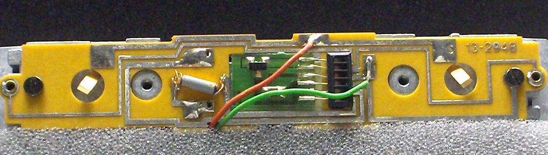

Oh Hallo Peter
Wie kann ich die Diode ersetzen? Ich habe auf deine Tipps gewartet.
http://666kb.com/i/aqrlt1aptwbpu1zlo.jpg

edit: Bild Platine

Hallo Bebbi,
die Drähte sitzen schief in der Buchse. Da liegt möglicherweise ein Kurzschluss vor.
Korrigiere das mal, und lass mich wissen was sicht tut.
Ansonsten tausche einfach den Analogdummy. Lass mich wissen wenn Du einen benötigst bzw. ob Du Dir SMD Löten zutraust, dann könnte ich Dir auch so eine Doppeldiode (schwarzes Bauteil mit 3 Pins) zusenden.
Hallo Peter W.
Habe Drähte jetzt gerade immer noch das selbe.
das ganze grüne Teil müsste ich wohl ersetzen.
CU
CU

Das mit den Durchscheinen der jeweiligen Strinbeleuchtung zum anderen Führerstand habe ich auch beobachtet. Das liegt ganz offenbar an einem Konstruktionsmangel mit den Lichtleitern. Behebung Lamperl rein die dunkler brennen (äh leuchten).
Oder einfach die vorhandenen mit wasserfestem gelben Edding-Filzer-Stift anschmieren.
Achja wenn Du wieder mal eine Diode schiesst, ich habe noch viele, viele grüne Ersatzsteckplatinen aus meinen digitalisiert Trix-Lok.
