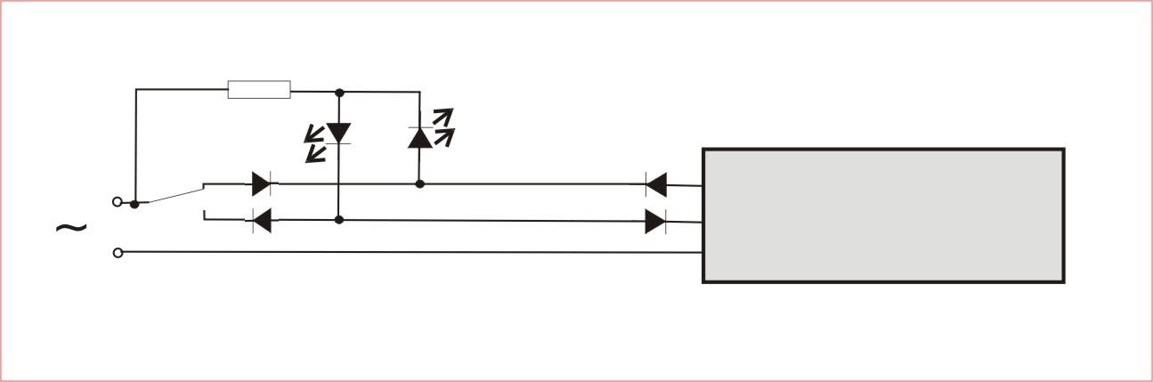

Hallo Frank
ich nehme mal an, Du hast die Antrienbe, die C* für 6,45 anbietet.
Dafür sollte diese Schaltung eigentlich gehen.
http://img143.imageshack.us/img143/2449/motorweichenantriebhn1.jpg
Gruß, Raimond
Gruß, Raimond

Hallo Raimond, hallo Karl - Michael,
vielen Dank für die schnelle Antwort. Ich werde es gleich morgen ausprobieren.
Gruß Frank
Gruß Frank

ich bin es noch mal. Ich habe heute den Schaltungsvorschlag ausprobiert.
Leider funktionierte es nicht sofort. Wenn ich den Stellhebel des Weichenmotors per Hand bewegte, wechselten je nach Stellung des Weichenhebels auch die LED. Versuchte ich mittels Taster umzuschalten, funktionierte die Endabschaltung des Weichenmotors nicht und der Motor blieb nicht in einer der Endstellungen stehen und es leuchteten beide LED.
Erst nachdem ich durch Ausprobieren zwei weitere Dioden eingefügt hatte, funktionierte es.
http://666kb.com/i/aukke7x9t8wwg1112.jpg
Ich kann es zwar nicht erklären warum aber es scheint zu funktionieren.
Ich kann jetzt mittels Tastendruck den Weichenmotor umschalten und die LED wechseln je nach Stellung des Weichenmotors.
Gruß Frank

Also so wie es gezeichnet ist, arbeitet beim Schalten der Antrieb als Vorwiderstand für beide in reihe geschalteten LED`s. Dies kann je nach Stomverbrauch des Antriebes zur Zerstörung der LED's führen, und dann funkrioniert garnix mehr!
Verwendest du Tastumschalter oder Dauerumschalter?
Bei Dauerumschalter muß der Widerstand an das andere Pol der Betriebsspannung angeschlossen werden. Bei Tastern ist der Wiederstand richtig angeschlossen, und nur die Dioden zwischen Taster und LED müssen raus.

Hallo Günter,
Motor mit Vorwiderstand. Kontakt gibt es über Federbleche. Bei Erreichen der Endposition wird der Federstreifen angehoben und dadurch der Strom abgeschaltet. Das Federblech für die andere Richtung wird abgesenkt und schließt den Kontakt für den Rücklauf.
Gruß, Roland
ps. Ich habe ca. 30 Antriebe von Conrad, alle funktionieren, also nix "Unrad".
Gruß, Roland

Zur Innenschaltung:
Also eine ganz normale Schaltung mit Endlagenabschaltung. Damit lässt sich aber keine echte Aussage über den Lagezustand der Weiche an sich machen.
die Bezeichnung "Un***" stammt noch aus einer Zeit, als die Firma aus H. in der Tat noch solchen verkaufte. Und das zu horrenden Preisen!
Nun, an letzterem hat sich ja nicht allzuviel geändert, oder? ; -))
Zur Innenschaltung:
Naja. in der Endlage muß ja der Endschalter für die gegenrichtung geschlossen sein, damit der Antrieb wieder zurück gestellt werden kann. Und hier greifen diese Lagenanzeigen ein. Es wird einfach durch den Rückstellstrompfad ein kleiner Strom gesendet, der nicht ausreicht den Antrieb zu bewegen oder zu schaden. Dieser Strom wird dann angezeigt. Problem: Je weniger Stellstrom nötig ist, desto weniger strom darf auch nur Fließen, damit das ganze funktioniert.
Somit ist also die Überbrückung des Stellelementes (Schalter) mit der Anzeige eine einfache Lagerückmeldung.

Frage vom Elektronik-Anfänger:
Ich schalte meine Minitrix-Weichenantriebe mit separaten Tastern je Abzweigposition
http://www.pixova.de/Bild-Anzeigen/jukarem63-3qOuM0Y-weichenschaltung.jpg.html
Kann ich für die Rückmeldung auch auf die prinzipschaltung zurückgreifen?
Wenn ja, wie?
Gruß & Dank JK
Wenn ja, wie?
Gruß & Dank JK
im Prinzip ja - einfach je eine LED an Grün und Gelb schalten, den gemeinsamen Vorwiderstand an Braun. Die Polung der LEDs ist bei Wechselspannung egal.
