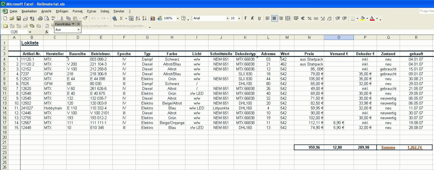

Hallo Daniel, hallo alle
Ich hab mal ein Excel-Sheet erstellt, welches automatisch die Daten aus allen Lok-Files ausliest und eine entsprechende Tabelle erzeugt.
Hat da jemand interesse daran ? Wenn ja, möchte Daniel diese zum Download bereitstellen oder soll ich versuchen einen Server zu finden, wie ich diese zum Download bereit stellen kann ?
Grüsse, Kessi

Hallo Kessi,
die Liste ist ja super! Und da das Auslesen auch noch klappt, ist das ja easy going...
Bisher habe ich mir eine Exceltabelle angelegt, in der ich neben den Dekoderwerten noch einige andere Infos eingetragen habe. Wie Kaufdatum, Preis, Epoche. usw.
Siehe Anhang: http://666kb.com/i/ayx3k7tfgj3wmjz95.jpg
Die Liste ist zwar so nicht mehr aktuell (Aktuelle ist auf dem Laptop) aber man könnte in deiner Liste evtl. meine Spalten ergänzen und dann nach Bedarf füllen?
Was meinst Du dazu?
Meine Tabelle wollte ich künftig mal noch so weit ergänzen, dass in Tabelle 1 die Loks sind, in Tabelle 2 Güterwagen und in Tabelle3 Personenwagen aus meinem Bestand.
Tabellen, diese Reiter unten, an denen man die "Seiten" einer Liste blättern kann...
Evtl. könnte man ja auch eine Liste machen, die in einer Tabelle Deine Dekoderdaten zeigt und dann in weiteren Tabellen meine Parameter eintragbar sind....
Bin leider nicht so sehr fit in Excel. Aber das sollte klappen! Oder?
Was meinst Du dazu?
