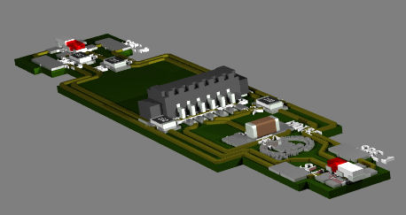

Die Tauschplatine für den Taurus ist gezeichnet. Ich habe da die Möglichkeit vorgesehen auch Rotlicht zu realisieren. Da der Lichtleiter so einen Schwanenhals hat und von dort dann die 3 Auslässe versorgt werden, ist das natürlich keine einfache Sache will man vermeiden daß das obere Licht mit leuchtet. Die Idee dahinter ist BiColor LEDs zu verwenden. Da gibt es rot/weiße in den verschiedensten Bauformen, auch 0402 für die Ästheten und Lötkünstler
http://amw.huebsch.at/images/Produkte/Adapter/N_Taurus_gerendert.jpg
Leider ist beim Rendern der Durchbruch beim Decoder abhanden gekommen, das muß man sich dazudenken. Auch die Motorkontaktierung fehlt im Bild bleibt so wie bei der existierenden Platine.
Man kann simpel weiß/weiß benutzen und hat eine NEM651 Schnittstelle. Die Stromabnahme erfolgt über 2 Flächen pro Seite um das etwas sicherer zu machen wenn man die Schrauben nicht fest anziehen will/kann, ich erinnere da an die Problematik mit den lagern die dann klemmen
Es gibt weiters die Möglichkeit rot/weiß Lichtwechsel gekoppelt zu schalten oder aber auch rotes Rücklicht abschaltbar - so man einen guten Decoder hat der 4 richtungsabhängige Ausgänge kann.
Verfügbarkeit frühestens September weil mein Platinenfertiger jetzt auf Urlaub ist und ich danach leider kaum Zeit haben werd'.
