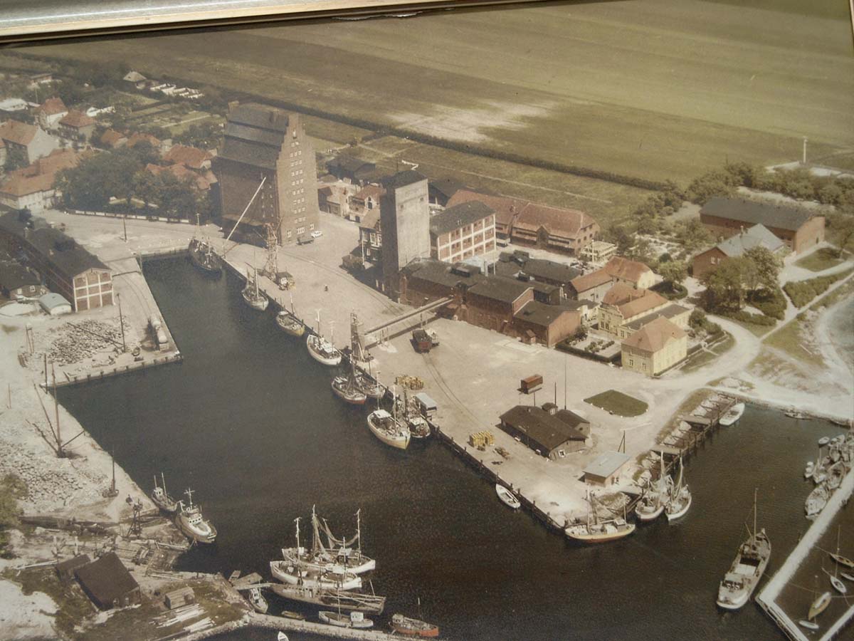

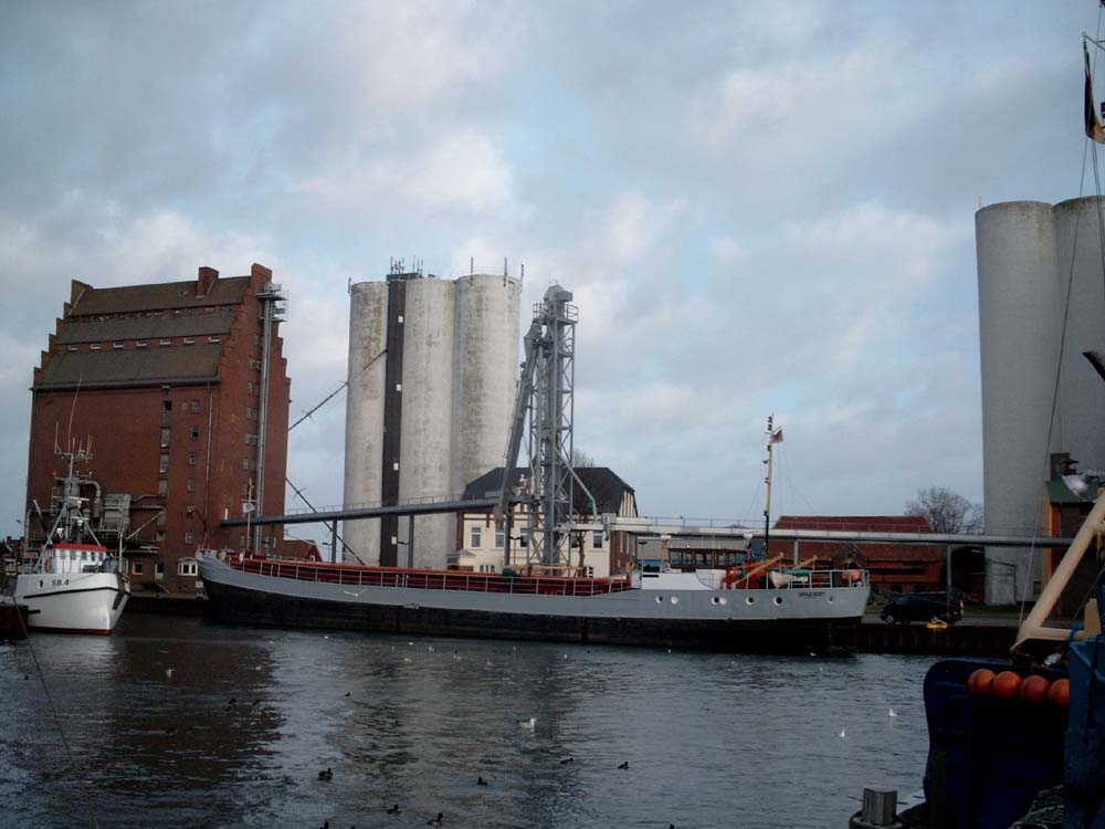

1,) Und zwar sieht das Vorbild ungefähr so aus:
http://www.frederik-jahns.de/gallery/albums/hafenanlage_2008/baywa.jpg
Früher gab einmal von Pola so ein Raiffeisengebäude. Nur gibts das unter Faller nicht mehr. Weiß jemand die damalige Nummer? Den Turm hab ich dank Björn ähnlich schon gefunden
2.) Interessant finde ich die Möglichkeit, die folgende Verladeeinrichtung zeigt: http://www.frederik-jahns.de/gallery/albums/hafenanlage_2008/bekohlung.jpg
So könnte man mithilfe eines Portalkrans Ladung von Schiff auf Waggon oder LKW verladen. Leider gibts die große Bekohlungsanlage von Faller nur in H0, die man dafür zweckentfremden könnte. In N gibts nur eine kleinere Version - oder habe ich mich beim Suchen verguckt?

leider hat man da ja damals keine Bilder von gemacht. War ja "Alltag".
Es handelt sich um den heutigen Ortsteil von Gescher, Hochmoor. Genau neben dem Torfwerk hat mein Bruder eine Imbiss-Bude...
Das einzige Bild was ich von der Torfbahn habe wurde - leider - am 1. Mai 1935 gemacht.
Leider, weil sie zur "Feier des Tages" der armen T 3 vorne auf der Rauchkammertür ein Hakenkreuz verpasst haben.
Das Torfwerk steht -stark umgebaut - heute noch, die Bahn ist leider längst abgebaut. Einige Hallen werden noch heute zum Trocknen und Abpacken von Torf vom Eigentümer genutzt. Ich kann ihn ja mal fragen, ob ich ein paar Bilder machen darf, wird aber übers Wochenende dauern.
Der Abtorfbetrieb wurde damals von Klasmann durchgeführt, eine Firma, die noch heute existiert und im Emsland auch noch Torf abbaut und dafür Feldbahnen hat.
Die Ländereien gehörten dem Grafen Landsberg-Velen, der hier in der Ecke einiges an Land besitzt.

Aber noch zum Thema Silo: hier noch ein sehr schönes Beispiel eines Getreidesilo unmittelbar am Weserufer in Brake/Unterweser, Landkreis Wesermarsch; wie man sieht, sowas gibt´s nicht nur in Leck in Schleswig-Holstein
http://www.nauyshome.de/Bilder%20Gallerie5.htm
http://commons.wikimedia.org/wiki/Image:Speicher_Brake.jpg
Viele Grüße -Jürgen
Viele Grüße -Jürgen

Kai_Eichstädt - 24.07.08 14:36
Moin Frederik,
"Danke für die Links mit den Silos - aber ich glaub so ein großes Silo ist zu möchtig für die kleine Anlage."
Dann kommt wieder mein Lieblingsvorschlag: selber bauen. Es gab auch Speicher, die nicht ganz so hoch waren, dafür aber etwas länger:
http://666kb.com/i/b0n3aot8ieniybt1p.jpg (144 kB, der Hafen von Burgstaaken, Fehmarn)
links am Hafenbecken ist ein solcher Speicher mit einer Verladeanlage, die sowohl des Be- und Entladen von Schiffen möglich machte. Rechts sind ein großer Silo aus Ziegeln gemauert und ein weiterer aus Beton, aber deutlich kleiner. In den 50er Jahren kamen noch weitere Betonsilos dazu:
http://666kb.com/i/b0n3eb82f88x9gslp.jpg
Was man natürlich auch noch bauen könnte bzw bei dem Angebot selber bauen müßte:
eine kleine Werft für die Fischkutter (erstes Bild, unten links ist so eine).

So :)
Ich meld mich mal kurz von meiner Freundin.
@Kai und Björn (1) *gg*
Danke für die zwei Fotos .. die hatte ich nämlich gesucht - irgendwo hatte ich diese schon mal gesehen und fand die ganz nett. Das mit der kleinen Ausbesserungswerft für die Fischkutter finde ich mittlerweile eine sehr gute Idee. So eine kleine Werft wird ja auch nen kleinen Gleisanschluss brauchen. Also werde ich den linken Anlagenteil auch noch mal umplanen. Nur geht das gerade nicht :)
Das Silo werde ich dann doch benutzen - wenn das Sägewerk wegfällt brauch iach an der Seite ja ein anderes großes Gebäude, dass den zweiten Weg zu SBH verdeckt.
@Jürgen und Peter
wie der Zufall es so wollte gab es heute im Buchladen im Abverkauf einen Bildband über die deutsche Nordseeküste. Darin gibts tatsächlich ein Bild mit der typschen Hollandmühle - neben einem Entwässerungsgraben und einem kleinen Deich. Dass ich das jetzt als Vorlage nutzen werden ist klar :) - Sieht auch viel besser aus als diese wohl tyischen Entwässerungsmühlen. Hehe.
@Björn. Hihi :) Jaja. Der Leuchtturmgedanke. Doch wie ich schon sagte, er passt leider nicht drauf. So nah am Hafen stehen die nicht - sondern halt eher direkt an der Küste :)

@alle
Hat noch jemand ein Bild von einem GEtreidesilo, dass sowohl Schiff als auch Schiene bedient? Bzw. wie müsste man sowas gestalten?
Am einfachen wohl vor dem Hafenbecken die Gleise hinlegen oder?
