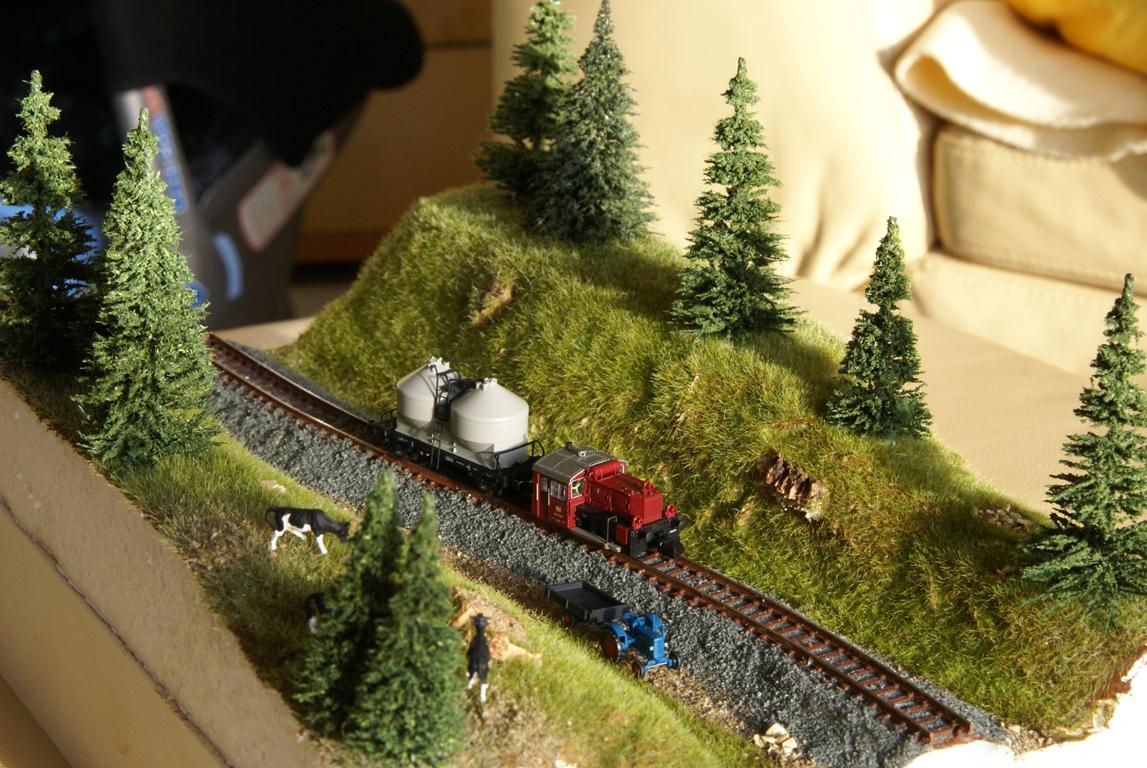

mir ist der Diabas-Schotter zu grünlich.
Ich bevorzuge den Schotter von Hans-Dieter Kahlfeldt.
http://img372.imageshack.us/img372/7779/modul300010016aff9.jpg
http://img78.imageshack.us/img78/6981/betonschwellengleis0004ep0.jpg

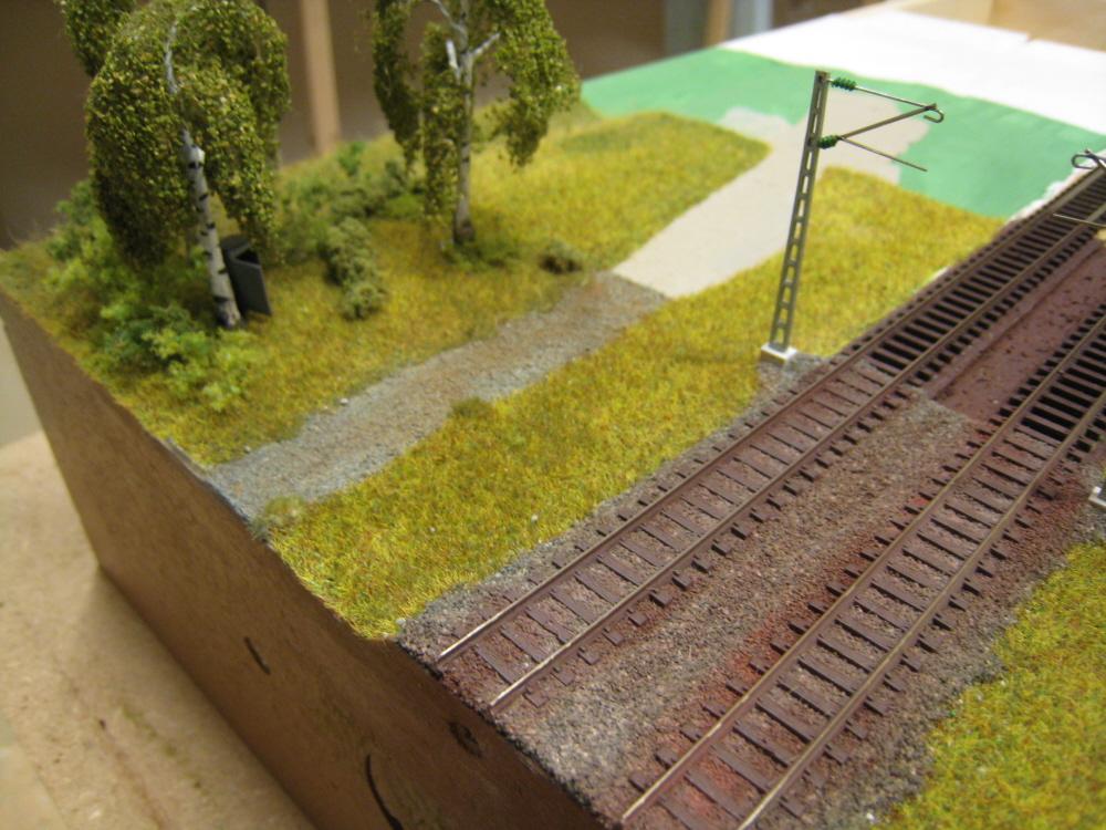

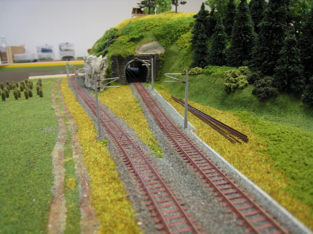

Hier mal zwei Bilder vom Diabas Schotter unterschiedlich behandelt.
Einmal nachträglich.............
http://666kb.com/i/b3ndyzbwy3865wlt0.jpg
und einmal vorher eingefärbt..............
http://666kb.com/i/b3ne0p7xlhbbuuc84.jpg
..........die Grundfarbe entspricht ja dem Orginal.
