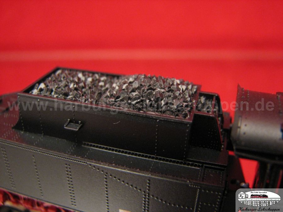

wenn die MTX so liefert wie abgebildet (was zu befürchten ist), sollten sich die Herrschaften mal das Vorbildfoto im eigenen Neuheitenprospekt auf Seite 49 ansehen. Dann fällt die Wahl, ob man dafür ca. 200€ ausgeben will sehr leicht.
Wie wäre es, wenn endlich mal jemand einen anderen Kohlenaufsatz macht (meiner ist nur eine selbstgebastelte Lösung)

Zum Tender hat sich Georg auch schon treffend geäußert. Dieser Kohlenaufsatz (32er Tender, 1934) ist mir bei DR-Loks nicht geläufig. Grund, aus Verschleißgründen meist neu aufgebaut. Ich habe zu so einem Tender (für 44 029) auch mal eine "Studie" gemacht (Bilder).

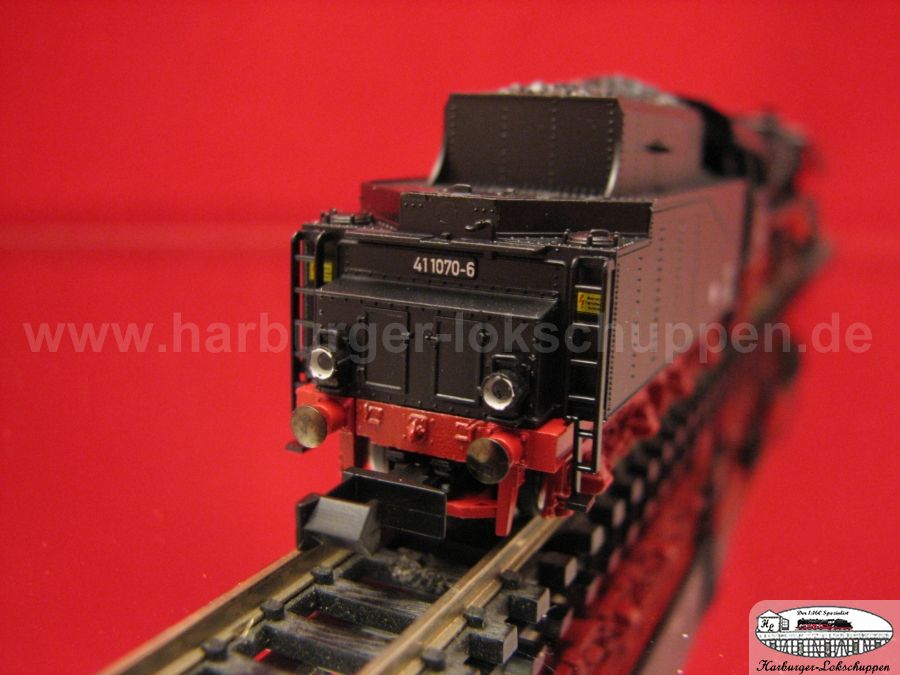

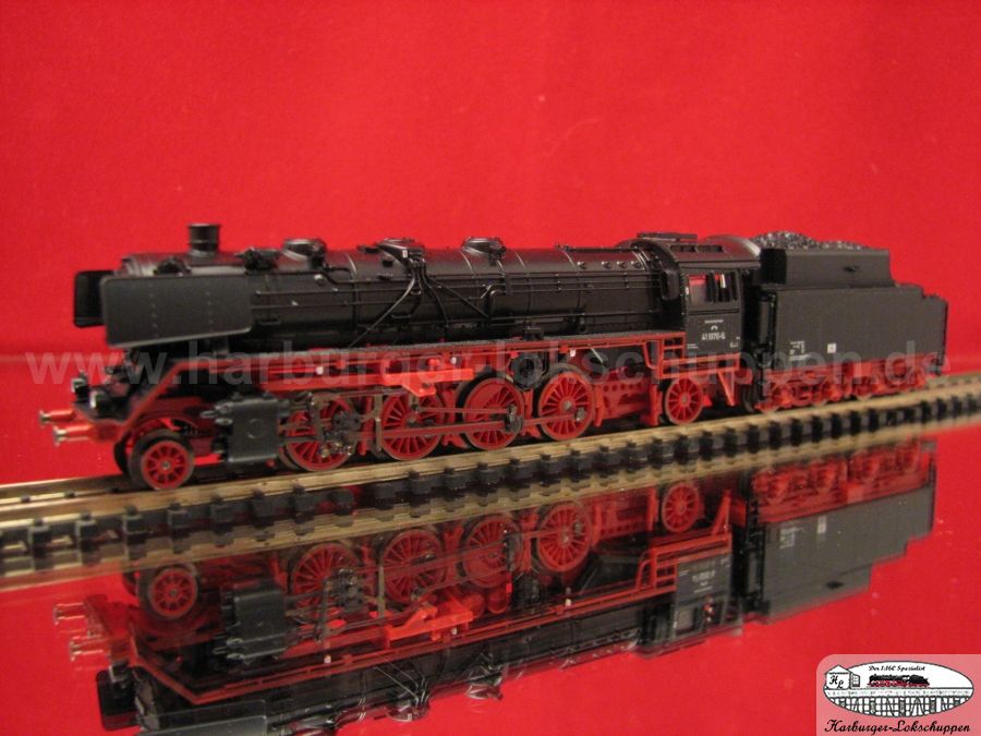

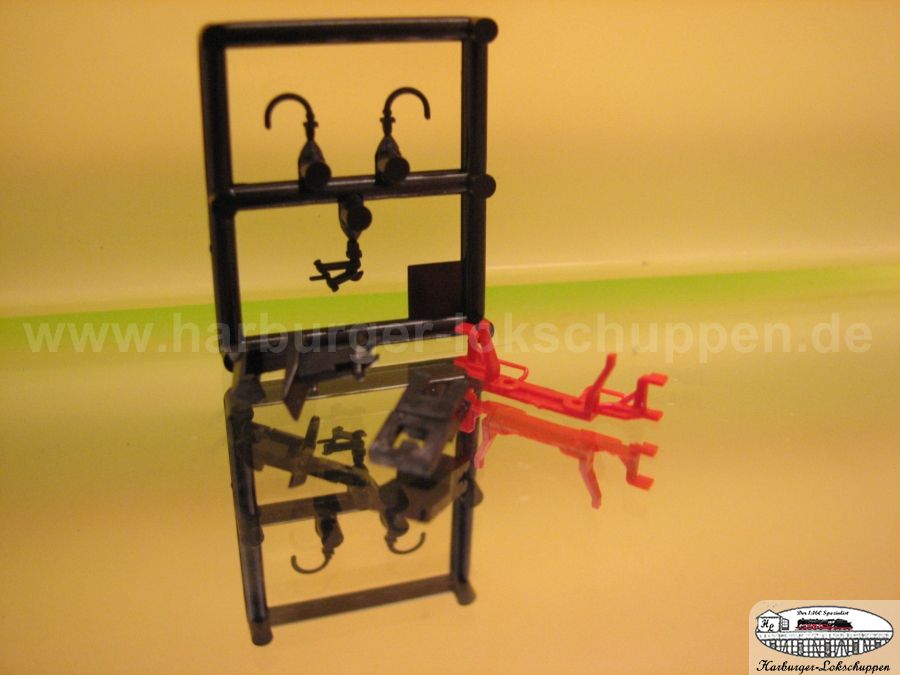

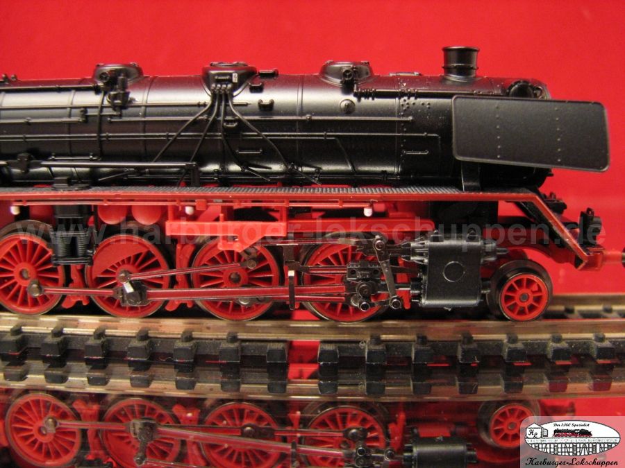

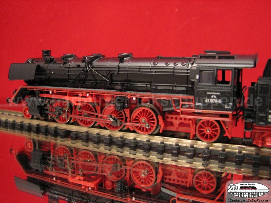

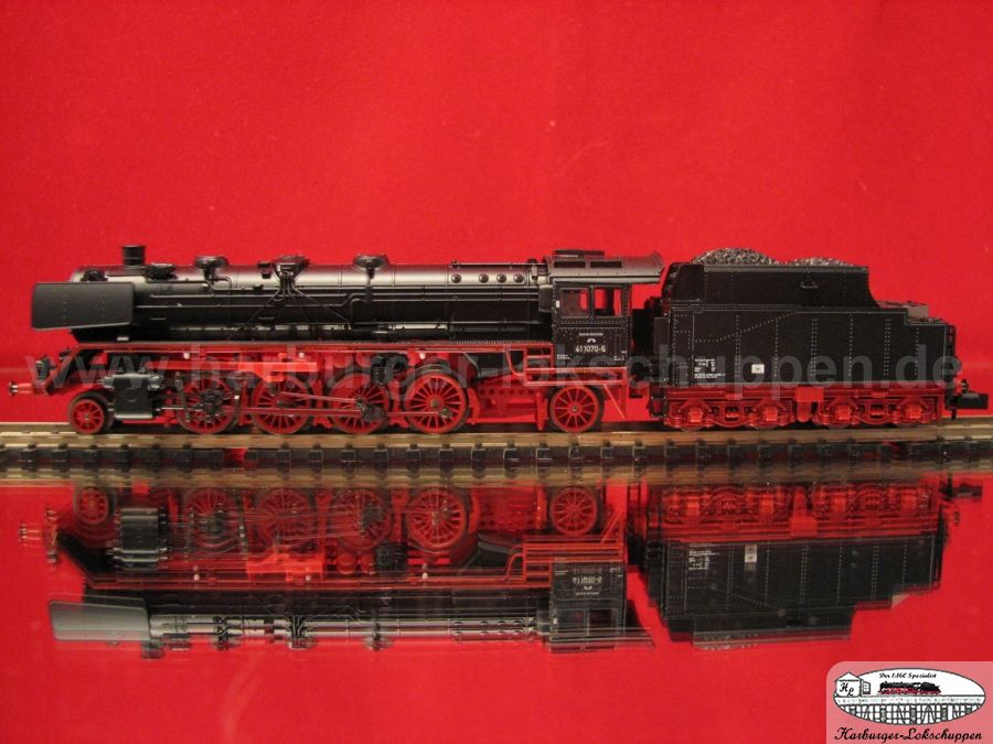

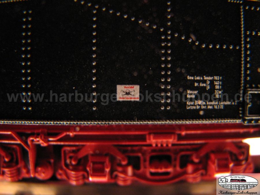

HarburgerLokschuppen - 26.11.09 13:17
Hallo @
wie versprochen anbei die Fotos zu der BR 41 1070-6
Tenderantrieb,Motor mit Schwungmasse und Digitaler Schnittstelle. Untergestell Metall+Metallzahnräder.4 Haftreifen sind aufgezogen.Schöne warme Stirnbeleuchtung mit der Fahrtrichtung wechselnd.
Fahreigenschaft: Top!
Sanftes und ruhiges Anfahren möglich. Endgeschwindigkeit (optisch gesehen) auch gut. Wirklich nicht zu langsam und auch keine Rennsemmel.
Klein Zurüstteile auch dabei...Rest seht die Fotos.
Eines sei noch gleich gesagt. Vorne am Gestänge erscheint das eine rote Kunstoffstück viel heller als der Rest. Ist auch etwas heller, kommt aber auf dem Makro Fotos und dem Fotolicht sehr extrem rüber, finde ich.
Und dann Urteilt selber..aber nicht euch zerfleischen

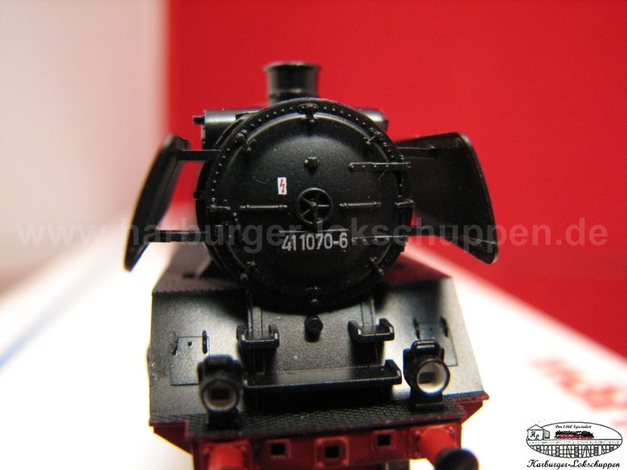

@8:
Diese Windleitbleche an einer DR-Lok? Ein Witz....aber kein guter!
Warum? Die "Witte"-Bleche wurden bereits 1943 entwickelt.
Prinzipiell stimmen Wittebleche an der Lok, allerdings nicht in dieser DR-untypischen Form:
http://www.bw-wittenberge.de/Bilder/BwWitt/Witt/W13-411070-BhfWittenberge-.html
Die Stauschuten sind allerdings falsch.
Gruß, Frank.
Gruß, Frank.

vorgestern hatte ich das Teil in der Hand, alle bis Beitrag #7 dargestellten Mängel haben sich bestätigt. Darüber hinaus ist mir noch folgendes aufgefallen:
- an der Frontschürze sind Klappen vor den Zylindern, die gab es bei der 41 nicht, bei DR (auch 41 070-6) sind dort jeweils 2 Trittstufen
- die Einströmrohre sind kastenförmig, bei DR zylindrisch (übrigens auch bei DRG)
- die Schleppachsbremsen fehlen
- das Dachfenster ist sehr fragwürdig, ein hoher "Klotz" mit Scheiben, kein Gitter
An diesem Modell war auch noch ein übler Qualitätsfehler am (sowieso falschen) Windleitblech, dort war ein 2-3mm großer aufgequollener "Knubbel". Evtl verursacht durch Klebstoff.

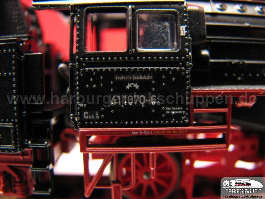

Christian69 - 27.11.09 17:47
kann es sein, dass auf dem 8. Foto von Ingo auf der linken Seite am Frontblech (Schanier der Klappe) ein Fehler im Material ist?
@christian
Sieht aus wie geschmolzen.
Nee Trix, so wird das nix! Jetzt verkaufen die schon Sachen für den Wertstoffsack.
Gruß Uwe
Gruß Uwe

Den Schaden auf Bild #8 von Ingo konnte ich an meiner Lok nicht erkennen. Für mich sieht das nicht nach geschmolzen aus, eher hat die Lok an der Stelle "scho einen mitgekriegt".
Jörg
Jörg

Christian (#16) wies ja auf einen "Fehler im Material" hin. So in etwa, nur größer, sah der Fehler auf dem Windleitblech aus, den ich in #14 als "Knubbel" beschrieb. Gibt es etwa schon die Beulenpest für Plaste, oder klecksen die jetzt neuangelernten Chinesen wild mit Kleber in der Gegend rum?
thomas splittgerber - 28.11.09 15:46
Hab heute auch meine 41 1070-6 bekommen. Den Fehler auf dem Umlaufblech vorne bei der Klappe+ mit dem plattgedrückten Scharnier auf der Lokführerseite, statt der beiden Aufstiege rechts und links, habe ich auch....
Das 2 Lichtspitzensignal ist immer wieder Mal im Original vorgegommen.*+**+****
Die Windschutzschuten gab´s bei einigen DR Ost 41 Loks auch, bevor auf rotirende Klarsichtscheibe umgestellt worden ist....***
