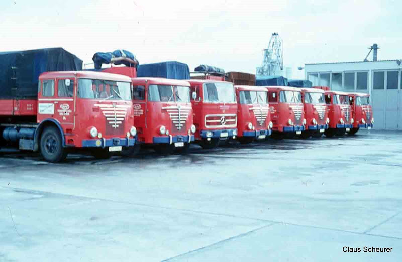

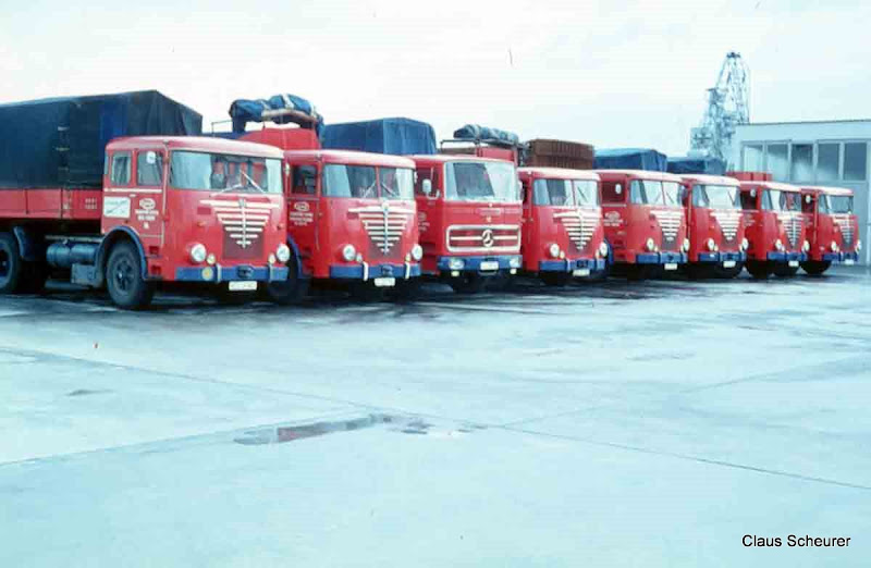

durch Zufall habe ich im Familienarchiv ein paar historische Bilder gefunden, die vielleciht ganz gut zum Thema passen
http://lh3.ggpht.com/_cYPj3X4qKG0/S3sMsBzTcOI/A...08/s800/60510046.jpg
http://lh3.ggpht.com/_cYPj3X4qKG0/S3sMr4_kL_I/A...fU/s800/60510047.jpg
LG Claus

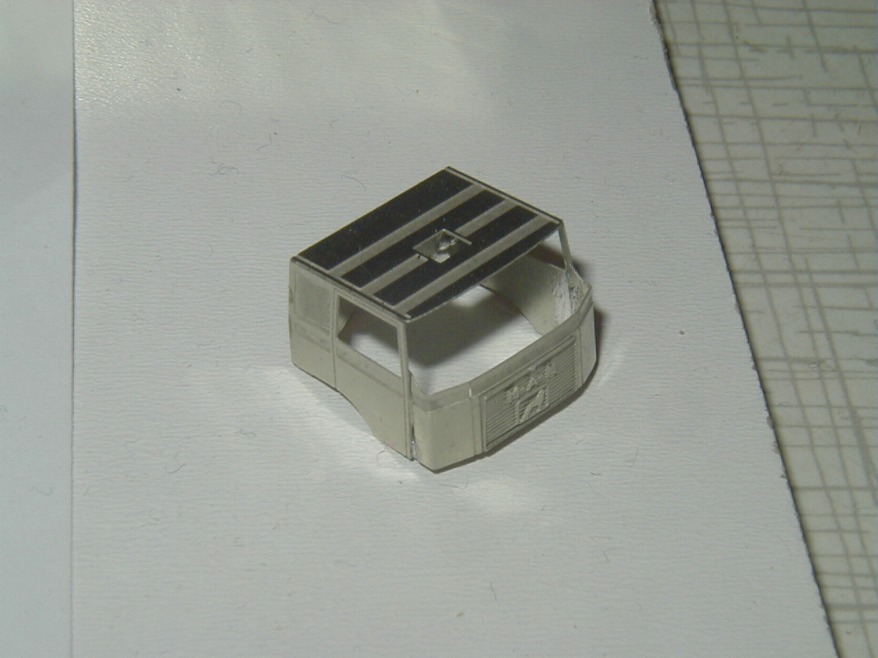

Als nächstes habe ich diese kleine Schaustellerzugmaschine herausgesucht. Das Modell entstand aus einer Sattelzugmaschine von Wiking, an der folgende Veränderungen vorgenommen wurden:
- Die Seitliche Fensterlinie wurde dem Vorbild angepasst
- Auf dem Dach musste der Spoiler etwas nach hinten versetzt werden um Platz für die (Selbstbau-) Klimaanlage zu schaffen.
- Das Fahrzeug erhielt eine Sonnenblende, für die eine weitere Fahrerkabine ihr Leben lassen musste
- Aun der Sonnenblende wurden vier Scheinwerfer angeklebt, diese wurden mit einer Lochzange aus einer 0,5mm starken Kunststoffplatte ausgestanzt.
-Die Rundumleuchten sind aus Rundmaterial zugeschnitten und in Bohrungen im dach eingeklebt worden
-Die Fontschürze unterhalb der Stoßstange wurde aus Kunststoffmaterial gefeilt.
-Das Fahrzeug erhielt einen Aufbau, der aus 1mm-Kunststoffplatten angefertigt wurde.
http://666kb.com/i/bhlmu4cyvnymprimr.jpg
http://666kb.com/i/bhlmuf62pp5k3fh8z.jpg

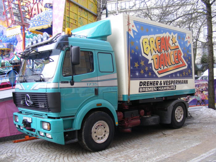

So ganz entschieden ist der Anhänger für das Fahrzeug noch nicht, entweder so ein überlanger Wohnwagen oder ein Anhänger für Materialtransport.
So sieht übrigens das Original aus:
http://666kb.com/i/bhlny9r0vhxpn4wer.jpg
Hallo Lothar,
vvorneweg gesagt,eine Super Arbeit, die Du da vorstellst.
Aber aus welchem Teil des Fh machst Du die Sonnenblende? Das ist doch vorne wie hinten gleich breit. Oder paßt Du ein Stück ein?
Die Sonnenblende ist die vordere Dachkante des zweiten Fahrerhauses. Das passt zwar nicht so 100%ig (die müsste zB. seitlich etwas überstehen) aber mit dem Kompromiss kann ich leben und überzählige fahrerhäuser gibt es bei mir "ab und an" schonmal...
