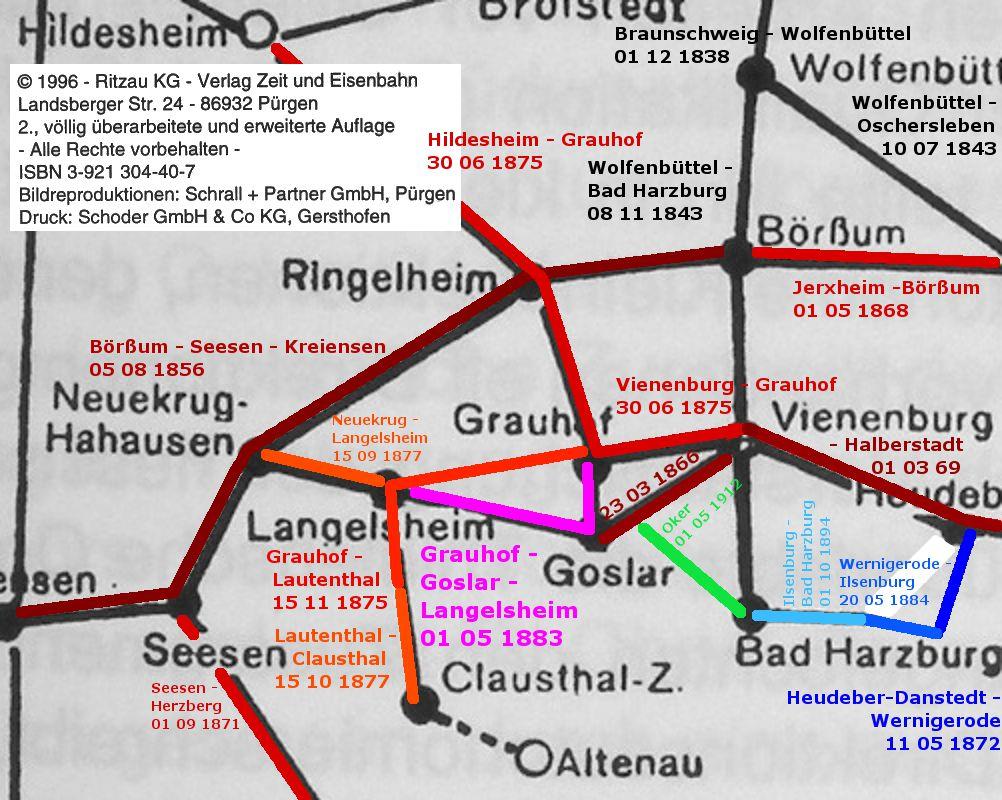

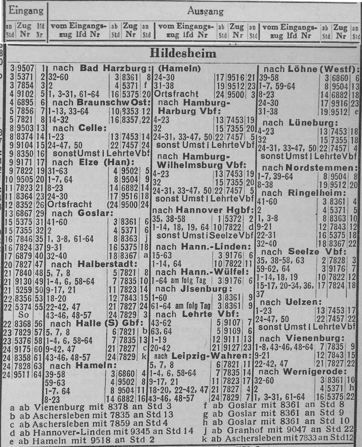

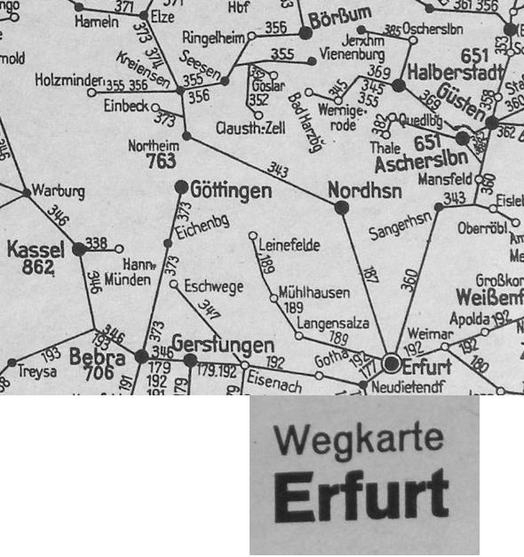

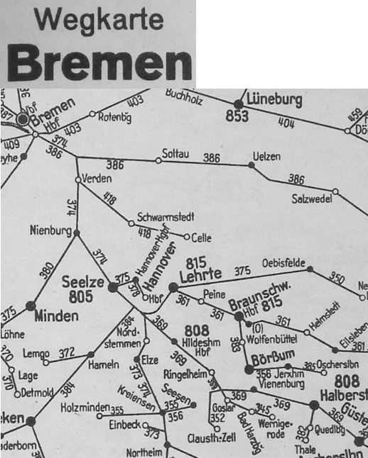

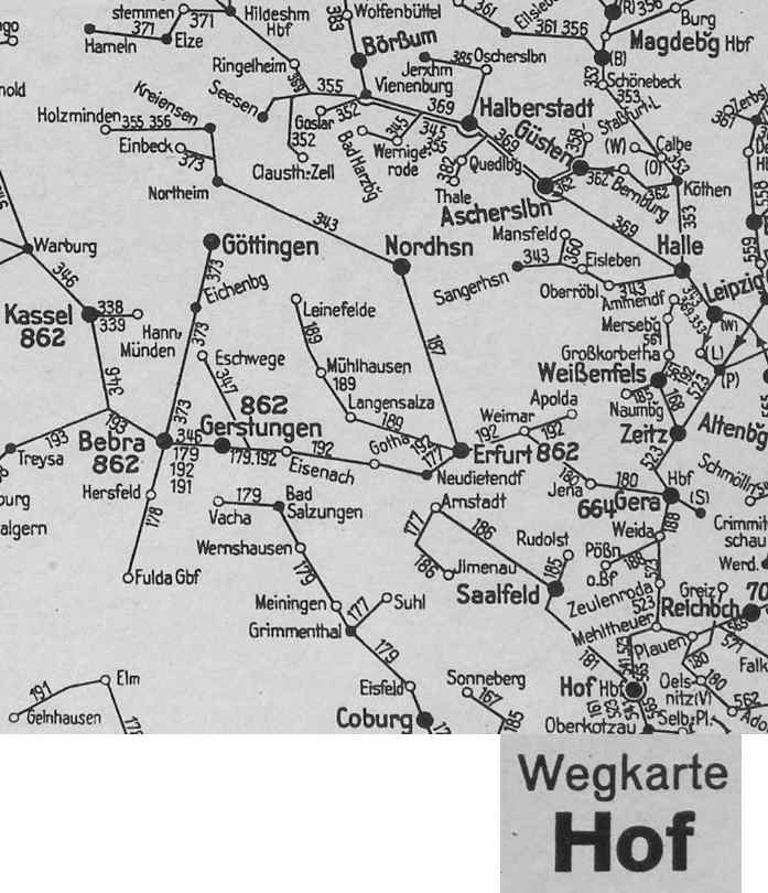

ich wollte Dir und den an Güterzügen (Ep II) interessierten etwas zeigen.
Entstammt ein schon bekanntes Buch: http://666kb.com/i/c76cauzdylqgm66fg.jpg .
Da gibt es dann (viele) Wegkarten. Stilisierte Wege / Linien - also nicht unbedingt exakt gemäß das Streckennetz. Hier nur Ausschnitte aus 2 solcher als Beispielen - selbstredend mit Bezug zu
Clausthal-Zellerfeld und Goslar.
Erfurt: http://666kb.com/i/c76cco878jedxj6do.jpg ; und dann
Hof: http://666kb.com/i/c76ceai29sjmgz4zw.jpg .
(Bitte fragt mich nichts. Ich habe gelernt zu rudern mit den Riemen die man mir zur Verfügung stellt.)

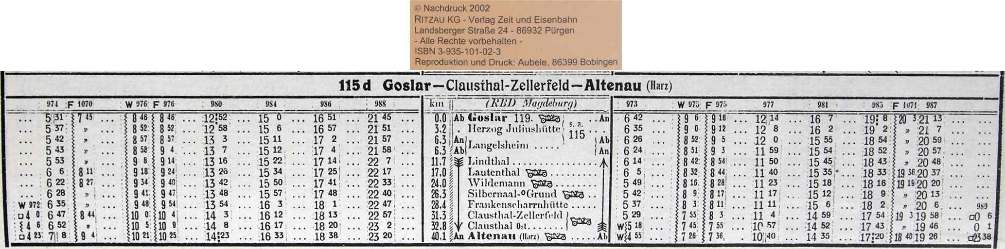

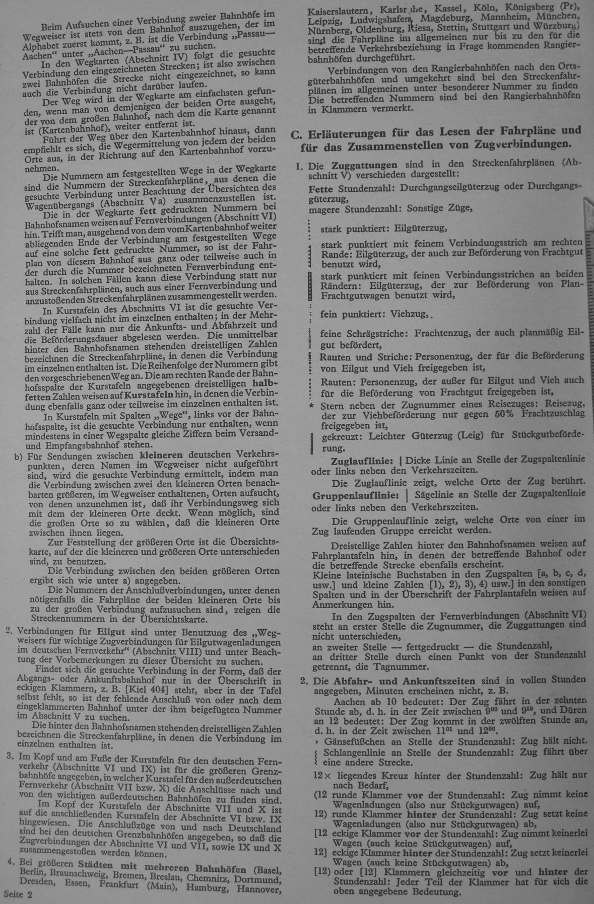

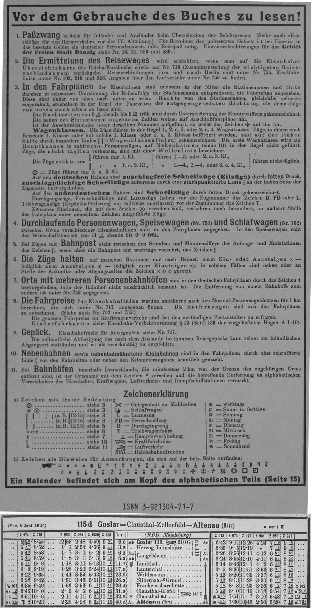

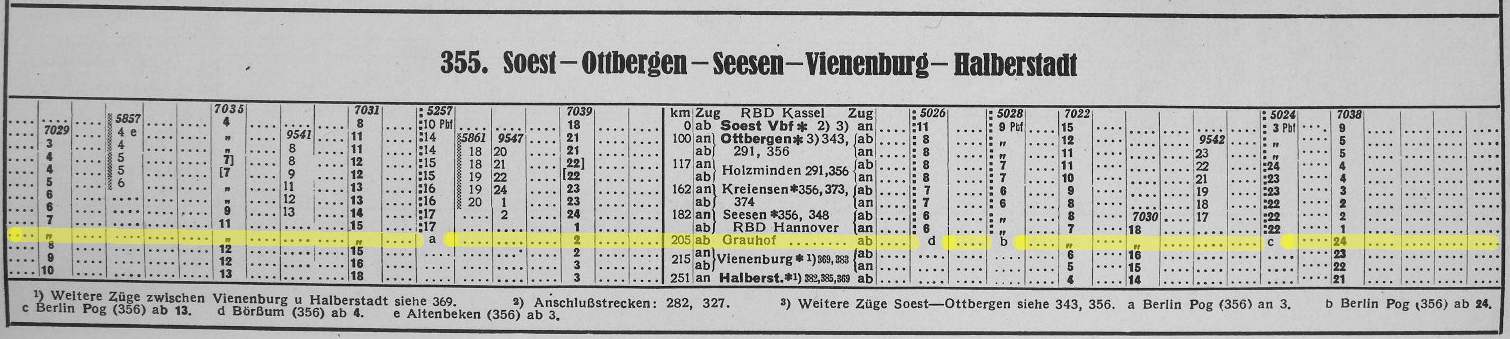

Um Dein Streckenfahrplan 352 zu verstehen, braucht es doch etwas mehr.
(Fast) Nur trockenes Lesefutter: Seite 1: http://666kb.com/i/c76cfssigzolxdwr0.jpg .
          (Gelb fehlt weil "zu kompliziert, unverständlich und teilweise nicht berichtigte Änderungen".)
! > "C. Erläuterungen ..." auf Seite 2: http://666kb.com/i/c76ch3b4b6wzqe618.jpg .
"D. Besonderes", dritter Punkt (Obacht: 1938) Seite 3: http://666kb.com/i/c76ck7rnzo3bxvf9o.jpg .

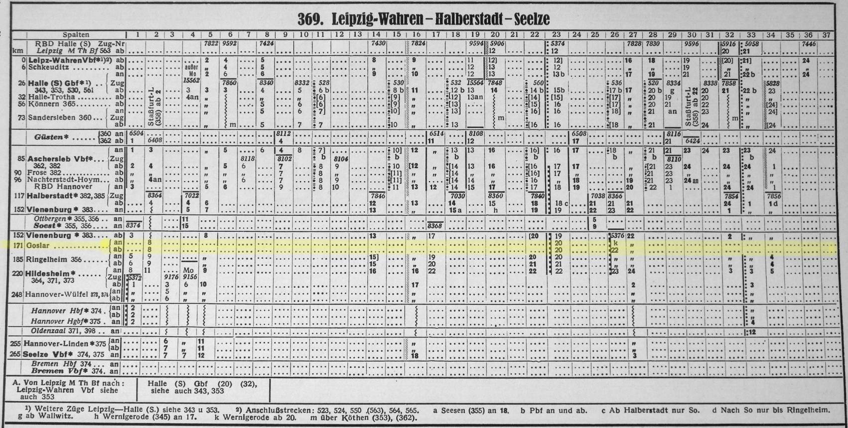

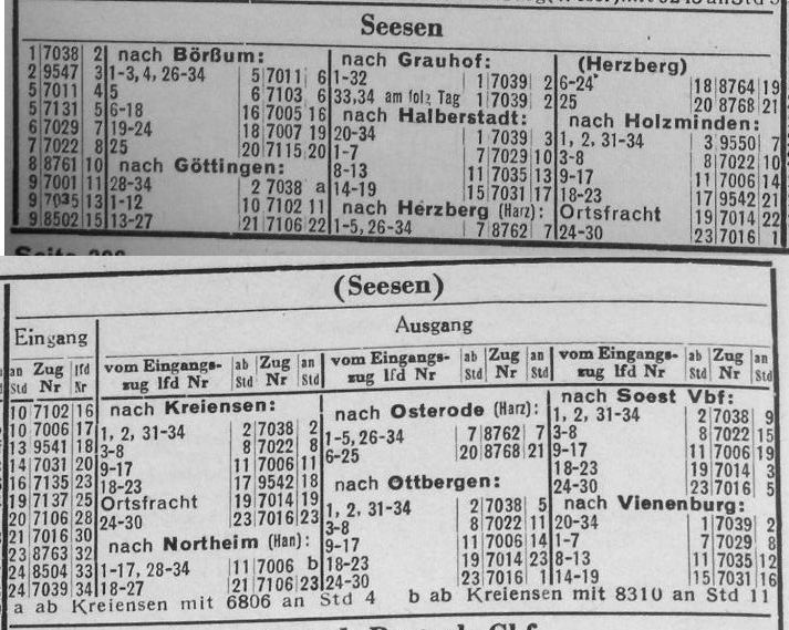

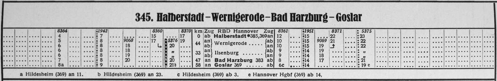

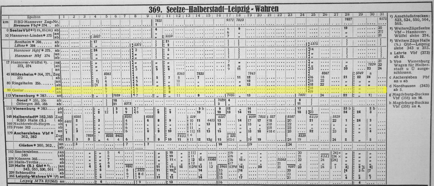

Dein ZugNr. 9034 ist bei mir fett (also = Dg). So auch 9040 bis 9] (Dg --> Ng ? >schulterzuck< ).

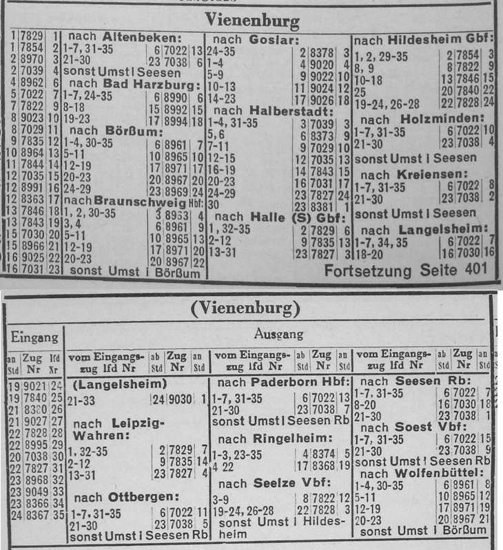

Das ein Zug von A --> B fährt sagt nichts über die Anzahl der Wagons, womit dieser Zug in B endet !
Güterwagen für (oder von) Altenau fordern 1938 einen Bedarfsgüterzug. Pmg nicht da.
Leig ~ Stückgut Schnellverkehr. Keine Angabe. Vielleicht ein eigenes Kursbuch? Aber, aber, was soll da großes zu verfrachten gewesen sein? Ist ja nur eine Nebenbahn ab Langelsheim (1925, 1927).
Personenzüge mit Post wurden z.B. in 1927 noch als solches vermerkt. Bei Interesse bitte PN.
Hoffe etwas hintergründiges und Sachdienstlichtes geschrieben zu haben,
LG aus NL,
StaNi

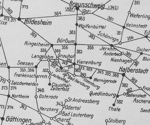

Hallo Jürgen,
Zu Deiner Frage kurz und schmerzlos: nein.
Die »Streckenfahrpläne« sind ausschließlich »Buchfahrpläne«. Logisch, weil;
1.)
Schon beim ersten Bahnhof wo rangiert wird, geht eigentlich jeder Planung im Eimer. Grund: kann dort denn freizügig Rangiert werden (und zu welche(n) Gleisen)? Stehen neue mit zu nehmen Wagons (wo im Gleisfeld?) frei, oder fällt auch da Rangierarbeit an? Man hatte doch einen Arbeitstag (+ Sonn- / Feiertag) zum Be-/Entladen - erst danach wurde Bußgeld fällig. Der Wagon blieb vorerst bereitstehen.
Ohne Beleg - meine Vermutung:
Jede Zugneubildung (auch das absetzen von nur 1-er Wagon) ergibt eine Bremsprobe und dauert gemäß Länge des zu überprüfen Zuges. (?Und fordert die Errechnung neuer Bremshundertstel?)
2.)
Verspätete hochrangigere Zügen hatten Priorität ==> bremsen, zur Seite gelegt werden, wieder anfahren.
Jetzt zu spät geworden. Hatte schon was im Harz-forum gelesen - ist aber eben ein Forum (mitsamt neckische Bemerkungen usw.)
Zu Wagenladungen: EDIT: Quatsch gelöscht. Wohl zu spät geworden . Pardon!
Zu Leig:
(Ich Blödian) Die stehen im Kursbuch (Seite 2: x-Schraffierung) wenn da.
Also für Deine Strecke in jenem Winter nicht. Gleichfalls keine Pmg. Aber so gewollt findet sich eine Ausreden ganz leicht: Du fährst ja 1929-1930!
Morgen dann mehr zu KLZ und Goslar gen Norden. Und Grauhof.

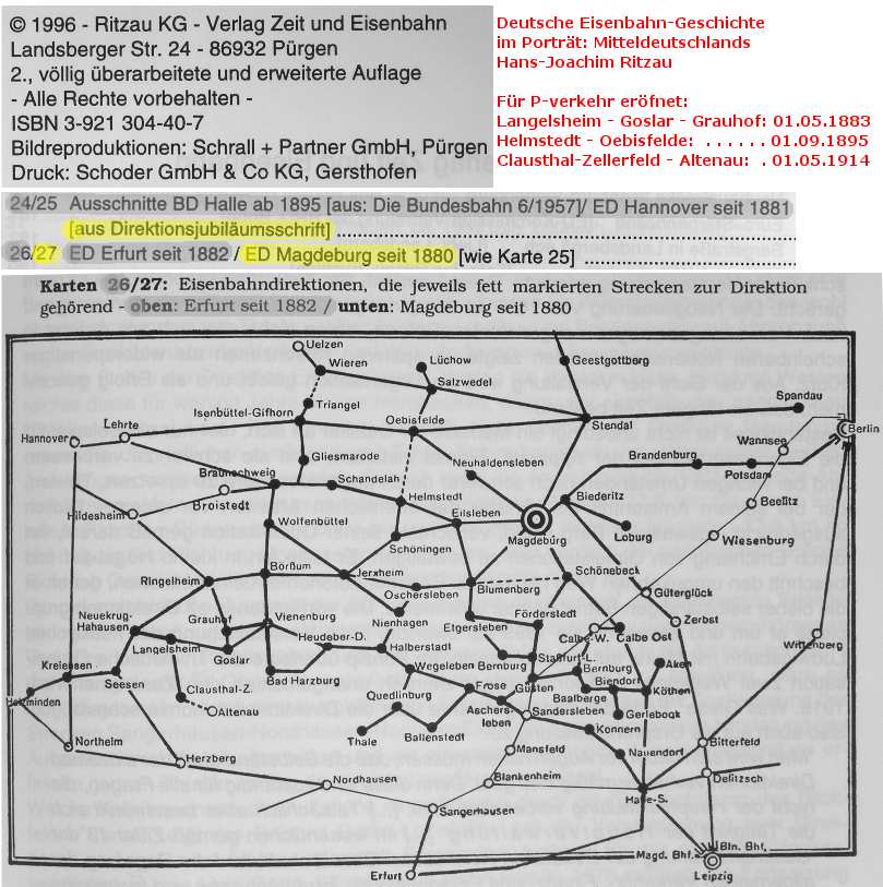

Einer der Wegkarten gen Norden, hier Bremen gewählt. (Kam nur nicht auf H.=Wilhelmsburg Vbf.):
http://666kb.com/i/c78he4ugy3kkmypl8.jpg . Goslar wird umfahren (über Grauhof nach Vienenburg).
[EDIT]
Streckenfahrplan 369 "H": http://666kb.com/i/c7a7mioi4ddm8foy4.jpg . Goslar 4 Zügen.
[/EDIT]
Streckenfahrplan 369 "Z": http://666kb.com/i/c78hli97at2n5766k.jpg . Goslar 2 Zügen.
Streckenfahrplan 345 ist der letzte mit Goslar: http://666kb.com/i/c78hq0slkfrf6j0ng.jpg .
Teilausschnitt aus die Übersichtskarte Sommer 1938 {{ zum schon bekannte Buch: http://666kb.com/i/c76cauzdylqgm66fg.jpg }} Grauhof: http://666kb.com/i/c78hyu2vez0pqedxo.jpg .
Karte ED-Magdeburg seit 1880 (ich konnte Eröffnung für P-verkehr der Strecke Blumenberg - Schönebeck so nicht im Buch finden): http://666kb.com/i/c78i7tc5xkzgybzt8.jpg .

Goslar findet sich nicht im Teil Va »Übersichten des Wagenübergangs für Frachtgutwagenladungen im Deutschen Fernverkehr«. Dafür aber die Folgenden.
{ Ein Versuch zu erklären:
Die Spalte "Eingang":
- es kommt ein Zug an in "h"-te Stunde = [ (h-1):01 ... h:00 ]
- dieser Zug hat Zugnummer so-und-so
- und dieser Zug bekommt eine (für dieser Bahnhof interne) laufend Nr. (längst nicht immer lückenlos)
Die Spalte "Ausgang", (für / nach) Bahnhof "A":
- für die Eingetroffene Züge mit Eingangs laufend Nummer(n)
- fährt der Zug ab, in die "m"-de Stunde
- der Zug hat Zugnummer so-und-so
- und wird in Bahnhof "A" eintreffen in die "n"-de Stunde
Hildesheim: http://666kb.com/i/c7bg9ss1ihg6itf64.jpg .
{ Gleich "Bingo": bin mir sicher, Ilsenburg müsste gemäß Bad Harzburg und Wernigerode sein - jedoch unter Verwendung von "g" };
Vienenburg: http://666kb.com/i/c7bg475z4w19h16h8.jpg ;
Seesen: http://666kb.com/i/c7bg5y2v1rlwjuoss.jpg (Grauhof);
Historisches zu Grauhof: http://666kb.com/i/c7bh7fpd1pvcvthcc.jpg .
Ein größeres Teil der Güterzüge um-fährt Goslar, indem sie über die alte Strecke(n) aus 1875 fährt.
Ergänzend zu die in meinem #21 gezeigten Streckenfahrplänen:
- um Streckenfahrplan 369 "H" dort ergänzt;
- Streckenfahrplan 355: http://666kb.com/i/c7bhm9l0ym4fn96h8.jpg .
Goslar wird umfahren, und Grauhof wird _hier_ von ganze 2 Dg (keinen Ng) angefahren.
