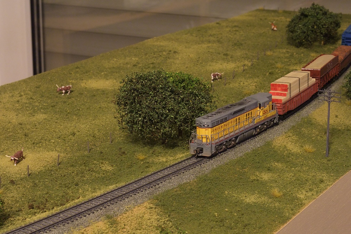

Drei Bilder mit ME-Code55-Gleis:
http://www.america-n.de/MoPac-Bridge/11-10-10_train02.jpg
http://www.america-n.de/MoPac-Bridge/11-10-10_train03.jpg
http://www.america-n.de/MoPac-Bridge/11-10-11_longhorns.jpg
berNd
Hallo Bernd
auf deinem Bild ist genau zu sehen was ich meine.
hier fällt der breiter Schienenkopf störend auf.
Was mich wütend macht, ist daß die Hersteller anscheinend nicht fähig sind entsprechendes auf die Füße zu stellen. Und insbesonders, weil ME unterschiedlich Breite Schienenköpfe hat. Dies Variert sogar bei Flexgleis. Wo die eine Schiene breiten Kopf hat, die andere Schiene einen schmaleren Kopf hat.
Das fällt natürlich auf. Ich behalf mir damit, daß ich aus einem anderen Flexgleis das mit dem dünnen Kopf rauszog und beim anderen Flexgleis das mit dem breiten Kopf raus nahm und dann die Schiene mit dem dünnen Kopf wieder rein fädelte.

Für die Grob-Gleis-Planung verwende ich restliches, gealterstes PECO Code55 Flexgleis und da fielen die Schienenköpfe nicht störend auf, weil sie schmal sind.
warum kann ATLAS (gerade weil komplett neues Gleissystem) und ME nicht so Schmale Schienenköpfe fertigen wie es PECO Code 55 hat?
zwar immer noch keine "Longhorns" :
http://www.wig-wag-trains.com/Woodland-Pages/W...gures/A2217_COWS.jpg
ich hab da nen Gleisplan von der Virginia & Truckee..müsstest mich mal anmailen
Servus
Longhorns aus Preiserkühen zu "züchten", ist keine große Kunst. Meine wurden 2001 geboren, sind also mittlerweile 11 Jahre alt
Preiserhörner abzwicken, kleinen Schlitz am höchsten Teil des Kopfes einsägen, dünnen (etwa 0,5 mm) Messingdraht einkleben, eventuell offene Stelle zuspachteln, Hörner formen, dann in etwas dickflüssigem weißen Lack tauchen, trocknen lassen, dann ggfs. wiederholen, die üppigen Euter mit einem kleinen Zahnarztfräser entfernen, fertig.
Zur Fellzeichnung hab ich mir Bilder prämierter Longhörner aus dem www gesucht. Alle errangen in den USA  zwischen 1958 und 1964 bei Auktionen 1. und 2. Plätze. Nach diesen Bildern habe ich meine Preiser-Longhorns angemalt.
HaWeO
