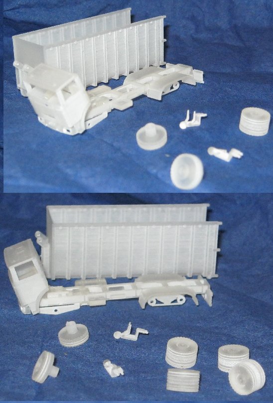

meine Teile sind heute von Shapeways eingetroffen
Sehr maßhaltig und in einer Qualität, die man sehr gut für unsere (meine) Zwecke gebrauchen kann.
Vielen Dank an Andy, der sich der Konstruktion angenommen hat.
Ich habe ein paar Bilder beigefügt....
Viele Grüße aus Nds

Hier mal ein Beispiel: ganz offensichtlich wäre das Bemalen wesentlich einfacher, wenn das Untergestell nicht am Stück mitgedruckt würde, sondern ein Extra-Teil wäre...
Die von ih-wo zu diesem Beitrag angefügten Bilder können nur von registrierten Usern gesehen werden - Login
Hallo Wassi #54,
gegen solche Haltestege wäre ja nichts einzuwenden -- ähnlich wie bei Bausätzen. Mir würde sowas durchaus zusagen
Genau das wie von Andreas /ih-wo in #55 gezeigte meine ich! Ich habe hier den VW 181 ( http://www.shapeways.com/model/797997/n-scale-vw181-kurierwagen.html ) vor mir liegen -- _ein_ klares Teil! Das wird beim Bemalen recht "lustig" werden... Aber ich bin selbst schuld, ich wollte den ja unbedingt
Wenn wenigstens die Räder einzeln wären -- naja, sind sie halt leider nicht.
Tja, so schnell kann man das korrigieren. Ich liebe diese Technologie!
