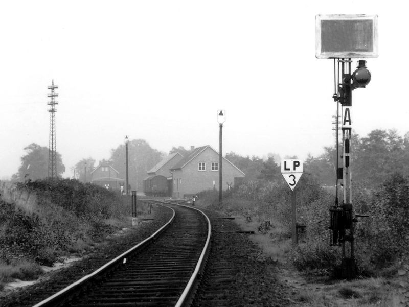

Zur H-Tafel: Diese hat genau genommen eine Doppelbedeutung. Besser wäre es m.E. gewesen, hier zwei unterschiedliche Signale zu entwerfen.
Heute überwiegend anzutreffen ist sie in der Funktion als "Hinweis" ohne direkte Relevanz für die Sicherheit. Sie zeigt also, wo der Zug am Bahnsteig zu halten hat, die eigentliche Sicherung der Fahrstraße geschieht aber durch das Hauptsignal. Wegen Optimierung des PZB90-Prüfprogramms hat man diese Halteorte vor einiger Zeit als verbindlich definiert. Ändert aber nichts daran, dass die Hauptsignale die eigentliche Sicherungsebende darstellen.
Die andere und m.W. keinesfalls neuere Variante findet man auf Nebenbahnen ohne Ausfahrsignalen. Hier ersetzt die H-Tafel das Ausfahrsignal und die Trapeztafel das Einfahrsignal. Im Westen hat man nach dem Unglück in Radevormwald in den 70ern bekanntlich fast alle Nebenstrecken (mit Personenverkehr) signalmäßig voll ausgerüstet, so dass diese Anordnung heute selten ist.
Aber in Winterberg gab's das noch in den 90ern, dass Richtung Süden eine H-Tafel stand, die wegen ihrer Relevanz in dieser Funktion sogar beleuchtet war (Konstruktion ähnlich einem antriebslosen Sperrsignal aber eben mit durchleuchtetem H). In Richtung Norden standen (stehen immer noch) richtige Hauptsignale. Hier kann man das sehen:
http://www.drehscheibe-foren.de/foren/read.php?17,6270997
Seit einiger Zeit rüstet man diese H-Tafeln bei Zugleitbetrieb sogar mit 2000Hz-Indusi-Magneten aus, die dann vom Zugleiter deaktiviert werden können, wenn der Zug fahren darf. Hier ist mir mal so einer vor die Linse gekommen:
http://www.zusi.de

Bewegliche Sh2-Signale gab es sogar als Einfahrsignale in Bahnhöfe wie hier z.B. in den Bahnhof Veldhausen:
http://666kb.com/i/cekhu6zbtqxt42avu.jpg
In der Epoche II / III eine durchaus übliche Praxis wenn man den offiziellen, alten Gleisplänen Glauben schenkt.
