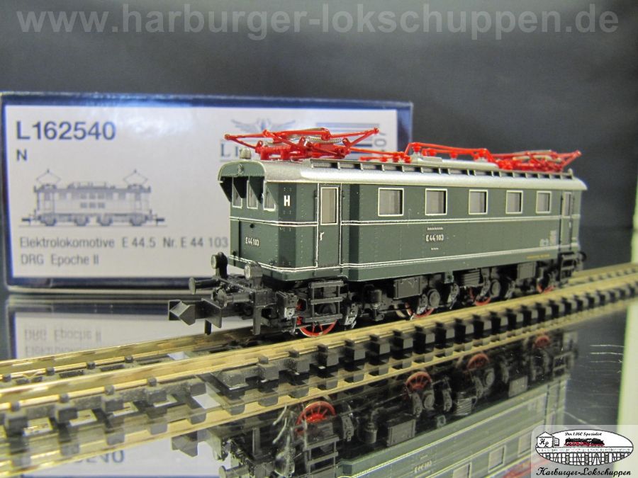

L162540 in Epoche 2 Version als E44 103
L162543 in Epoche:4 Version als E144 505-5
LED Spitzenlicht mit der Fahrtrichtung wechselnd.
Die Lichtfarbe ist mit einen schönen warmen ganz dezenten Gelbstich (Glühbirnen) ganz gut gelungen.
Epoche: 2 = 2er Spitzenlicht
Epoche:4 =  3er Spitzenlicht

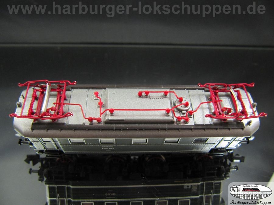

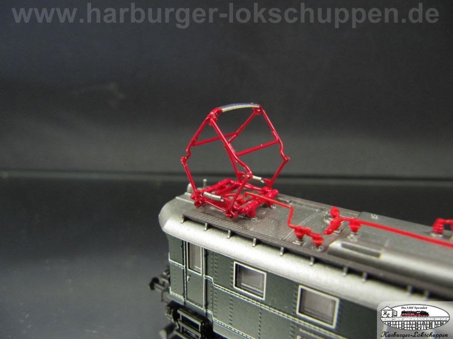

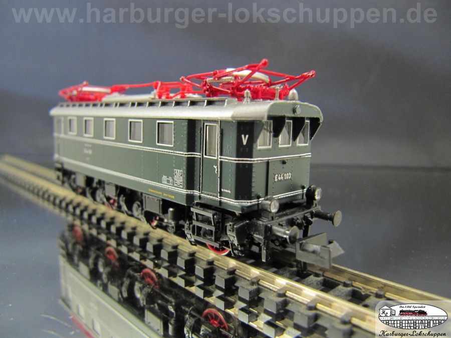

Die Pantographen sind wirklich Super Filigran.
Die Beschriftung hervorragend..aber das haben die Chinesen und die Druck-Technik mittleiweile wirklich drauf. Da gibt es in letzter Zeit wirklich immer weniger Beanstandungen.

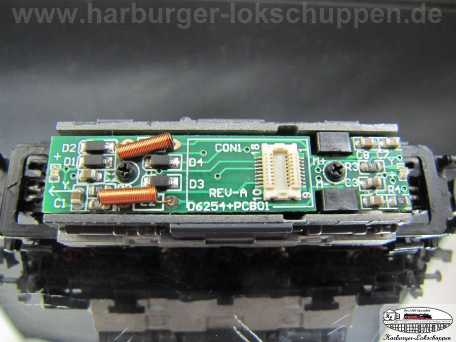

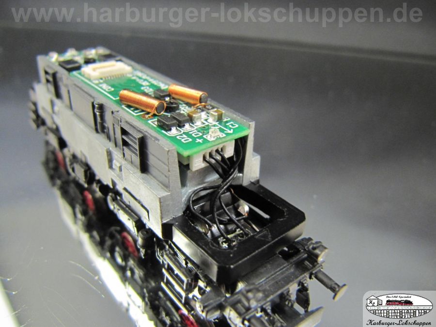

Digitale Schnittstelle Next18 polig das ist etwas was mir und wohl auch vielen Händler auf den Senkel geht.
Jeder Hersteller kocht hier  sein eigenes Süppchen. 6,12, 14, 18 pol Schnittstellen usw...es wird in Zukunft daher immer schwieriger für den Kunden, das der Händler auch immer gleich alle Sorten Digital Decoder auf Lager hat.
Für mich ist diese Entwicklung mehr als schwer zu verstehen, denn gerade wir N-Bahner waren immer Stolz auf eine Vereinheitlichung. Es fehlt nur noch das demnächst noch jeder mit einer neuen Kupplung anfängt. Wobei wir wieder bei dem Thema der Lok sind.

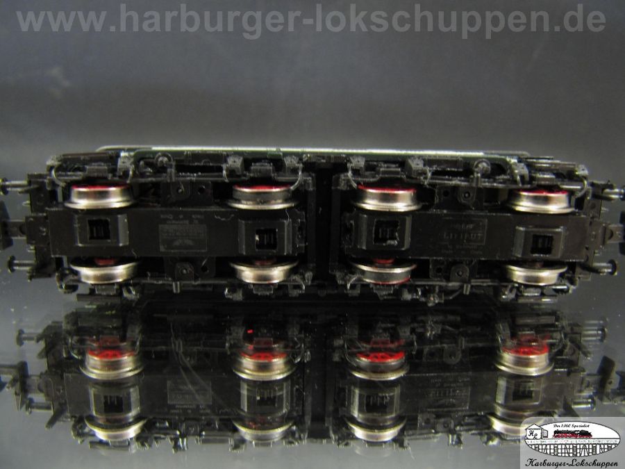

Ich vermisse nach heutigen Standard wie Sie Fleischmann meist liefert, eine Kinematik.
Dieses muss man bei dem Modell leider suchen.
NEM Schacht ist allerdings vorhanden.

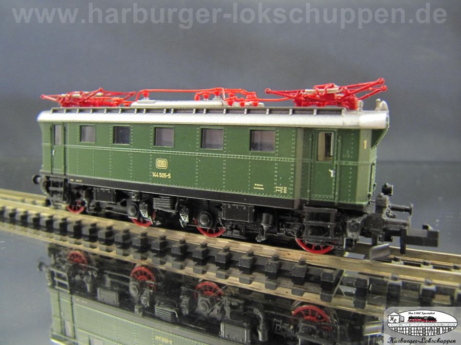

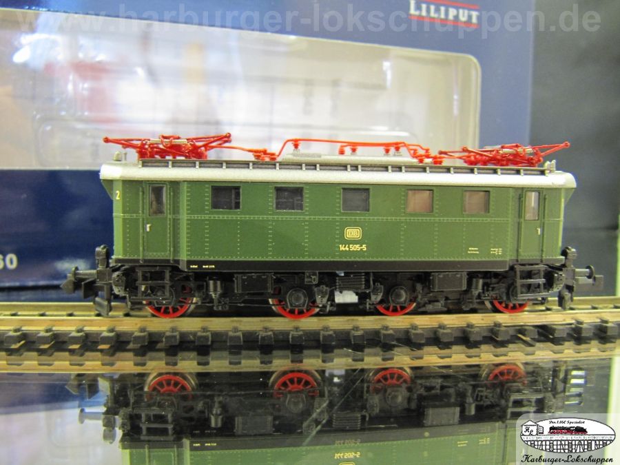

Nun ein paar Fotos anbei:
vielen Dank für Deine schnellen Finger sowohl am Foto als auch am Rechner. Wie immer sehr informativ. Die Lok sieht aus meiner Sicht super aus, was mir wohl den Weg zu meinem Händler nicht ersparen wird .

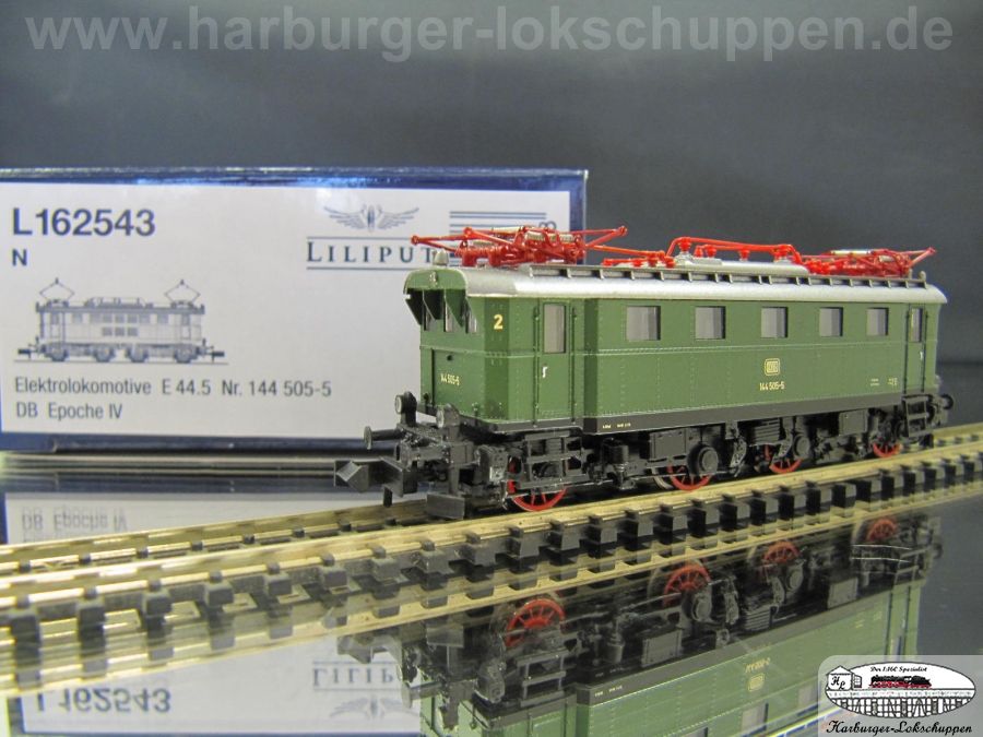

Auf Bild 4 & 7 sieht es für mich so aus als ob es schon einen Kupplungsschacht nach NEM gibt.
Nur die Kinematik scheint zu fehlen.

>>Digitale Schnittstelle Next18 polig das ist etwas was mir und wohl auch vielen Händler auf den Senkel geht.<<
... was denn, jetzt erst ?
hmmm, die grüne "Farbe" sieht mir sehr eigentümlich nach Plaste aus. Ist das Gehäuse-grün nicht lackiert ?

NEM Schacht ist vorhanden. Habe das auch gerade sofort oben im Text abgeändert.

Die Pantographen der Ep. II-Version (SBS 10) sehen fantastisch aus, und ich hoffe, dass die zu einem späteren Zeitpunkt mal einzeln verfügbar sein werden. Ich hätte große Lust, meinen vorhandenen Altbau-Ellok-Park mit denen umzurüsten. Die Hammerschmidt-Pantos kann ich mir leider nicht leisten...
endlich ist sie da, die E 44.1. Meine DRG-Version wird wohl in den nächsten Tagen eintrudeln. Leider gibt es zwei Kritikpunkte bezüglich Farbgebung und Beschriftuung für mich.
Die Stromabnehmer sehen eigentlich auf den Bildern recht gut aus, haben aber die komplett falsche Farbe. Rote Stromabnehmer hat es erst ab 1940 gegeben, vorher waren sie aluminiumfarben mit roten Ecken. Man könnte jetzt sagen, dann hat Liliput eben die Version ab 1940 dargestellt. Allerdings wurden die E 44.1 1938 in E 44.5 umgenummert, da die Anzahl der normalen E 44 die Hundertergrenze erreicht hat. Liliputs Modell heißt aber noch E 44.1, also bis 1938. Außerdem dürfte bei einer Version ab 1940 der Pleitegeier angebracht gewesen sein. Nun hat Liliput aber noch dazu die Beschriftung in Silumin nachgebildet, was erst ab1935 flächendeckend bei Neubauten eingeführt wurde. Für eine E 44.1 Nummer wäre also Rotguß abgebracht gewesen, und auch für eine E 44.5 Nummer könnte man Rotguß stark annehmen, da wahrscheinlich auf den Nummernschildern nur die 1 durch die 5 ersetzt worden ist.
Darüber hinaus finde ich die weißen Zierlinien etwas zu stark ausgeprägt.
Trotzdem bin ich froh, daß es nun eine weitere Vorkriegs-Ellok in doch insgesamt annehmbarer Ausführung gibt. Die Stromabnehmer können ja gegen Hammerschmid getauscht werden.

und wie wärs einfach die rote farbe zu entfernen und die dinger neu silber zu lackieren???
kegs
www.nbahnfreundekarlsruhe.de
@MWD
den Panto gibt es als Ersatzteil L62540-955-1, ist aber wahrscheinlich noch nicht am Lager
@Filzenexpreß
in Deinen Kommentar sind ein paar zuviel Vermutungen, einen N-Panto mit roten Ecken, wer soll das bezahlen?

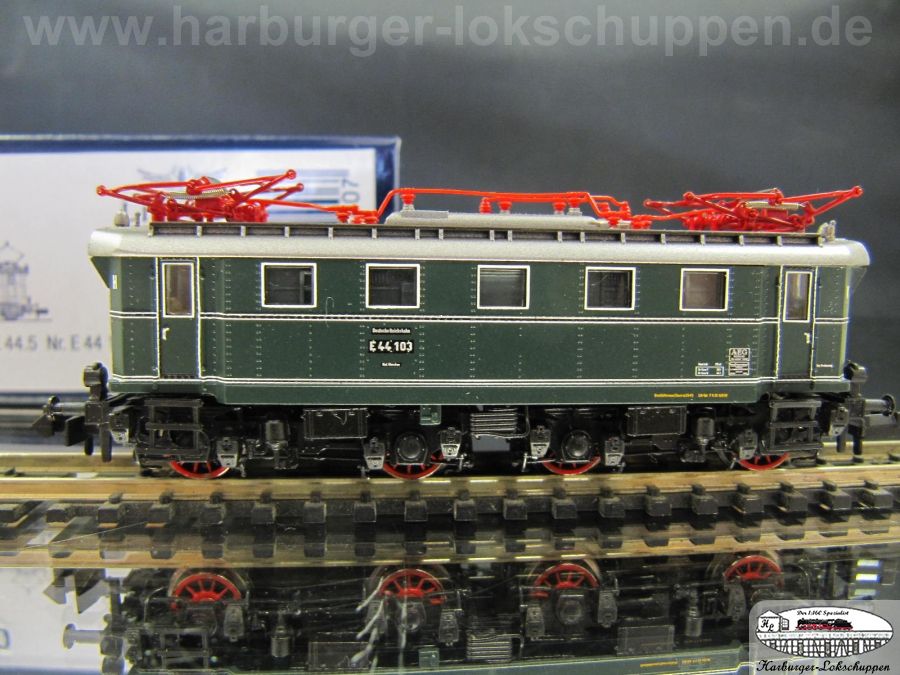

schade, Liliput hat das Problem mit dem Bananendach nicht in den Griff bekommen.
Diese Lücken zwischen Dach und Sichtblenden sehen einfach nur sehr unschön aus (nur für die, die genau hinsehen können ...)
Sehr deutlich sichtbar war es am Muster (Vorserienmodell) auf dem vorletzten Foto von Svens Eröffnungsposting :
( http://www.1zu160.net/scripte/forum/forum_show...amp;sb3=gaga#x619939 )
Was man bei scharfen Fotos (Sven) auch noch gut erkennen kann : die vielen Steckteile im Drehgestell hatten am Vorserienmodell nicht den selben Schwärze- oder Glanzgrad wie am DG ...
Bei Ingos Fotos sieht da unten jetzt alles irgendwie "weichgezeichnet" oder "gefiltert" aus.
Wie auffällig ist es aber jetzt am Modell ?
... und ist der Lokkasten nun grün lackiert oder ist es eingefärbter Kunststoff ?

>>den Panto gibt es als Ersatzteil L62540-955-1, ist aber wahrscheinlich noch nicht am Lager<<
Danke für die Info; hast du auch Zugriff auf Liliputs Preisliste ? Was kostet so ein feiner Panto ?

mich persönlich stören die rot durchgespritzten Dachleitungen. Wären sie braun oder schwarzgrau, könnte man die roten Teile einfach nachlackieren. Hoffentlich sind sie nicht eingeklebt.
@19 Klaus Heyn,
Rote Ecken an den Stromabnehmern müßten gar nicht sein, die sind bei den Vorbildern auch eher nicht so hervorgestochen. Bei den Halbnullern gibts das aber auch im Modell. Besser wäre gewesen, die Stromabnehmer einfach aluminiumfarben zu machen statt ganz rot.
Welche Vermutungen sind denn zu viel?
@16 kegs
Stromabnehmer lackieren ist kann gewaltig an den Nerven zerren, da ist tauschen deutlich entspannter
@23 Peter W.
Die roten Dachleitungen gehen ja so in Ordnung, das muß so sein. Aber die Isolatoren sind nicht feuerrot gewesen, sondern rotbraun, oder früher graugrün
unglaublich, wie ein paar Tröpfen falscher, zu wenig/zu viel Farbe für allgemeine Aufregungen sorgen kann Das lässt sich doch alles mit ruhiger Hand und etwas Zeitansatz korrigieren.

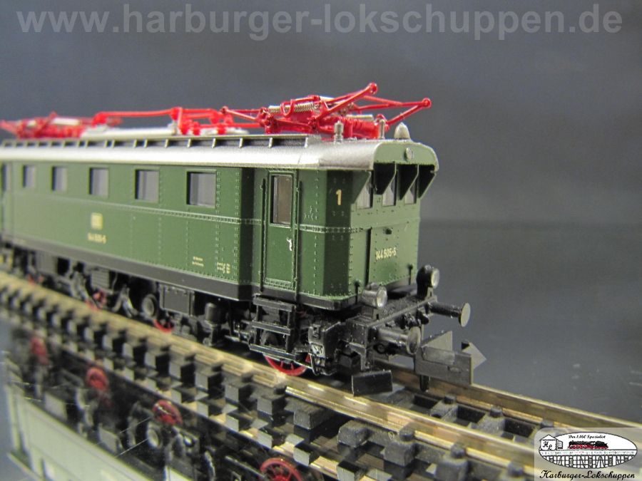

Aber was ist mit den Trittstufen zum Einstieg ? Ist das eher filigran oder eher plump ?
So siehts beim Vorbild aus :
http://www.eisenbahnhobby.de/garmisch/46-37_144505_Hallthurm_1-10-76_S.jpg
( http://www.drehscheibe-foren.de/foren/read.php?17,3950491 )
Hmm, nach Ingos 7. Bild würde ich mich vorne rechts für "angebrochen" entscheiden
>>Hmm, nach Ingos 7. Bild würde ich mich vorne rechts für "angebrochen" entscheiden <<
für mich sieht eine "Trittstufe", die annähernd so hoch wie tief ist (quadratisch im Querschnitt), wie vom Azubi konstruiert aus
"angebrochen" ? mag ein "Unfall" passiert sein - jedenfalls sieht der Kleber ? am gewölbten Puffer (auf Bild 7) wie echte "Schmiere" aus !
... ist wohl leider ein Einzelfall ?
EDIT
Kleber ? - könnte auch Reflexion von Ingos Fotolicht sein ?

Die von gaga genannten Proportionen der Treppen sind mir auch aufgefallen, aber viel mehr springt mir die Dimensionierung der vorderen Lampen samt zugehöriger Pufferbohle ins Auge. Soviel Pufferbohle schiebt die echte 144.5 nicht vor sich her, hier wird für mich der Gesamteindruck des Modells empfindlich gestört.
Grund für die überdimensionierte Pufferbohle dürften die überdimensionierten Lampen sein, die für die Epoche-IV-Version mit den SBS10/54 in jeder Hinsicht viel zu groß sind, für die Epoche-II-Version mag der Durchmesser des Leuchtkörpers ja noch durchgehen, in Fahrzeuglängsrichtung sind sie aber auch dafür wohl zu groß. Ich gehe davon aus, dass die Dimensionen der Lampen auf die Beleuchtung derselben zurückgeht.

>>für mich sieht eine "Trittstufe", die annähernd so hoch wie tief ist (quadratisch im Querschnitt), wie vom Azubi konstruiert aus <<
... es hat noch niemand über meine Aussage vom "Azubi-Konstrukteur" gemeckert - dann hat wohl noch niemand richtig hingeschaut ?

Inzwischen ist die 144.5 auch bei mir eingetrudelt. Ich hab mal ein paar Fotos gemacht. Interessant auch der Vergleich mit der alten Roco-Lok. Die Gravuren der neuen Lok sind natürlich deutlich feiner. Andererseits sind gerade die Drehgestelle des Rocomodells für damalige Zeiten geradezu sensationell.
Ein großes Lob an Liliput für die Pantos. Im Vergleich zu den superfeinen Hammerschmid-SBS 10/54 auf meinem Rocomodell können sich die Liliput-Pantos echt sehen lassen. Ich würde sagen feinere Pantos hatte noch kein Großserienmodell in N.
Zu den o.g. Kritikpunkten:
- Das von Alfred monierte Bananendach kann ich nicht feststellen.
- Aufstiegstritte zu dick
- Die Pufferbohle ragt ein wenig weit vor. Das ist aber wohl ein notwendiger Kompromiss: Die Lampen berühren so schon in der Kurve beinahe das Gehäuse.
Zusätzliche Kritik meinerseits:
Ich vermisse freistehende Griffstangen an den Führerständen und an der Front.
Alles in Allem aber ein sehr schönes Modell mit sehr gutem Preis-Leistungsverhältnis!
Grüße Reinhard

Das Dach der Liliput N 144.505 sitzt vorne und hinten nicht passgenau auf.
Das ist für mich Fakt! Bitte schaut nochmal genauer hin ...
Ob das nun (wie beim Mustermodell der Vorserie) ein sehr stark verzogenes Dach ("Bananendach") ist, wie im Foto 1, 4 und 5 von Sven klar wird, oder ob das ein Formfehler an den Sichtblenden des Lokkastens ist, kann ich per Ferndiagnose nicht klären.
Die Rastverbindung hält das Dach an beiden Enden jedenfalls nicht gut genug (bündig) auf dem Lokkasten.
( http://www.1zu160.net/scripte/forum/forum_show.php?id=619927 )
Ich sehe leider zwischen Dach und Kasten unschöne Spalte ...
Frage : Muß das Dach abnehmbar bleiben ? Vielleicht hilft etwas Klebstoff ? - dann aber seitens Liliput.

Optisch gefallen mir die Liliput-Räder - aber ich habe mir die Lagerung noch nicht näher ansehen können.
In der ET-Blatt Ansicht L62540-910-1 ist da eine relativ dünne Achse zu sehen mit "dicker Nabe" am Rad.
Läuft der Radsatz direkt innen auf der Achse oder außen auf der "dicken Nabe" ?
Oder sind es gar Lagerbuchsen ? ist aber nicht erkennbar und in der Werbung nicht beschrieben ...

.. habe mir das ET-Blatt mal vergrößert und festgestellt : Ja, es sind Achslagerbuchsen - und keine "Naben" ...
Das könnte eine eventuelle Bockigkeit der Lok bei schlechter Gleislage erklären.

Auf Ingos letztem Bild ist eine Merkwürdigkeit, die bisher noch niemand angesprochen hat :
Die zwei schwarzen rechteckigen "etwas" in der extra dafür ausgesparten Hauptplatine deute ich als Zusatzballast aus Metall, die nachträglich wegen der Minimalzugkraft hineinkonstruiert wurden ?
Mal sehen, was Klaus Heyn dazu sagen wird - denn in seiner CAD sah die Hauptplatine noch ohne diese Einbuchtungen für die beiden rechteckigen schwarzen "Dinger" aus :
http://www.1zu160.net/scripte/forum/forum_show.php?id=727375#aw14
Wenn nicht Zusatzballast - was sollte es sonst sein ?

besten Dank - nur eine Frage (aus # 58) blieb offen :
Mal sehen, was Klaus Heyn dazu sagen wird - denn in seiner CAD sah die Hauptplatine noch ohne diese Einbuchtungen für die beiden rechteckigen schwarzen "Dinger" aus :<<
Ich hänge hier mal einen Ausschnitt an. Die schwarzen Klötzchen liegen direkt oberhalb der Motorhalter-Schrauben und sind in den bisher gezeigten CAD-Ansichten nicht enthalten ...
Die von gaga zu diesem Beitrag angefügten Bilder können nur von registrierten Usern gesehen werden - Login
Nachtrag: Der größte Fehler den die Lok mitbringt ist sicher ihre Vermarktung. Warum kettet man das Modell an die Karwendelwagen, mit denen es doch rein gar nichts verbindet? Mit den, wenn auch alten, Arnold E16 und E17 sind ja passende Modelle vorhanden. Zudem haben sich die Wagen auch so gut verkauft. Die E44 zuerst in den bereits gelieferten Epochen der Karwendelwagan zu bringen und auf ihre Hochzeit in Ep III den Konsumenten warten zu lassen halte ich für sehr riskant. E16 oder E17 könnten tatsächlich als Neuauflage angekündigt werden. Dadurch würde sogar ein anderer Hersteller indirekt vom Erfolg der Karwendelwagen profitieren.

Gaga,
ich habe mal Bilder vom Innenleben der Lok gemacht.
Bild 1 zeigt die Platine, Bild 2 zeigt die Next18-Schnittstelle, Bild 3 zeigt den vierpoligen Stecker vom Drehgestell zur Platine, Bild 4 zeigt das schwarze Kunstoffteil und Bild 5 zeigt den Pol, wo das schwarze Kunststoffteil aufgeschoben ist.
Was sagen uns jetzt die Bilder:
1. Es gibt nur eine Next18-Schnittstelle
2. Das schwarze Teil ist aus Kunstoff und nicht aus Druckguss, wie Du im anderen Thread behauptet hast. Also kein zusätzliches Gewicht. Mit diesem Teil wird lediglich eine Litze auf der Platine festgeklemmt.
Aus einer CAD-Zeichnung kann man nicht unbedingt etwas zur tatsächlichen Konstruktion ableiten, da der Bearbeitungsstand der Zeichnung nicht bekannt ist. Es sei denn, man möchte etwas sehen, was gar nicht vorhanden ist.
Ich hoffe, dass jetzt Deine Spekulationen ein Ende haben.
Gebhard
Die von Gebhard zu diesem Beitrag angefügten Bilder können nur von registrierten Usern gesehen werden - Login
Hallo Gebhard,
1. Es gibt nur eine Next18-Schnittstelle<<
Ja klar, das hätte dir schon länger klar sein können ...
(das steht hier >>das es eine Konstruktion mit drei großen Next18 Schnittstellen gab !
Bitte überzeugt euch in der Ersatzteil-PDF und in der verlinkten CAD-Ansicht.
Wenn ihr immer noch nicht vertehen wollt, das diese Konstruktion abgeändert wurde, ist euch nicht zu helfen.<<
und steht hier >>Es war eine Next18 GEPLANT ! (frühe Konstruktion) und deshalb kannst du dort jetzt nicht mehr bis  18 zählen.
Ist meine Beschreibung so schwer zu verstehen ? Die CAD und das PDF mit dreimal NEXT18 sind schon etwas älter - die aktuelle Lok hat diese Next18 nur noch einmal drin - von oben zur Aufnahme des Dekoders.<<
und steht hier >> - zählt die Pixel der drei Steckdosen und ihr kommt auf deren Breite Länge und Tiefe.
Die Abmessungen sind gleich !
Von mir aus nennt die Dinger wie ihr wollt. Sie sind ja aktuell nicht mehr in der Konstruktion und werden somit nicht in die Loks verbaut. Es gab also de facto eine Änderung der Konstruktion.<<
und steht hier >>Diese kleinen Platinen mitsamt der Next18 Steckern sind ja aus der Konstruktion raus. Der neue Stecker wird ja frontal gesteckt. Ich sehe aber keinen großen Unterschied im Platzverbrauch ...<<
und steht hier >>Es waren absolut eindeutig 3 DREI Next18 Steckverbindungen in der Konstruktion eingeplant !
Beweis : http://www.1zu160.net/scripte/forum/forum_show.php?id=727375&start=1#aw63
(mittlere CAD Abbildung)<<
nochmals deutlich : >> sind aus der Konstruktion raus.>>
Das heißt sie sind nicht mehr in der Lok auffindbar.
Das ist alles eigentlich für jedermann leicht verständlich - oder ?
und steht hier >>---->> Sie sind ja aktuell nicht mehr in der Konstruktion und werden somit nicht in die Loks verbaut <<----
Was bitte ist daran unverständlich ? Sie sind nicht mehr aktuell und werden nicht in die Loks eingebaut. Klarer gehts wirklich nimmer für jemanden der das verstehen WILL.
es "waren" eingeplant, "sind aus der Konstruktion raus".
Muß ich dazu noch extra schreiben, das die in der Lok nicht mehr DREIFACH drin sind ?
>>2. Das schwarze Teil ist aus Kunstoff und nicht aus Druckguss, wie Du im anderen Thread behauptet hast. Also kein zusätzliches Gewicht. <<
Mit diesem Teil wird lediglich eine Litze auf der Platine festgeklemmt.<<
Vielen Dank für die Erklärung der "Dinger" oder "Kästchen" wie ich sie genannt hatte.
Dann habe ich hier den Konstrukteur falsch gedeutet, wenn er schrieb: >>diese zwei Teile sind aus Druckguss und geben zusätzliches Gewicht<<
Das hat sich dann offenbar nur auf die Motorhalter bezogen (das sie aus Metall wären).
Ich hoffe, dass jetzt Deine Spekulationen ein Ende haben.<<
Ich spekuliere hier nicht - ich sehe den Istzustand einer fertigen Konstruktion im Ersatzteilblatt. Dieses zeigt drei Schnittstellen mit identischen Abmessungen. Also sind die DREI Schnittstellen gleich groß. Egal wie die Dinger benannt werden.
Parallel dazu zeigt die frühe Version der Konstruktion im CAD ebenso DREI Steckbuchsen mit der Abmessung der Next18 Buchse - auf kleinen Platinen die exakt so breit sind wie die Dekoderplatine bzw. der Analogstecker.
Haltet euch nicht an einer Bezeichnung fest - für mich steht eindeutig fest, das die DREI in der frühen Konstruktion abgebildeten Schnittstellen alle die identischen Abmessungen haben und alle den selben Platzanspruch an Einbauraum bedingen.
Darum geht es hier. Du kannst von mir aus mit der Zugkraft zufrieden sein. Mir reichen 5 Wagen als Limit bei weitem nicht aus.

Hallo Gaga,
dass Du immer noch drei identische Abmessungen bei den Schnittstellen in der Ersatzteilliste sehen kannst, erstaunt mich sehr. Wenn man bedenkt, dass überhaupt keine Maße angegeben sind. Alleine die Stecker vom Drehgestell sind schon in verschiedenen Maßstäben eingezeichnet. Einmal auf der ersten Seite und dann auf der zweiten Seite. Und der Next18-Stecker ist auch größer gezeichnet.
Aber ich will mich mit Dir nicht streiten. Aus meiner Sicht ist alles gesagt und jeder kann sich nun über die Konstruktion ein Bild machen.
Gebhard
Hallo Gebhard,
ich will dir noch erklären, wie ich die Größe der drei Schnittstellen auf der Hauptplatine ermittelt habe:
In meinem PDF-Viewer "Sumatra" kann ich leider nur 3 Vergrößerungsschritte wählen.
Ich habe die Ansicht der Hauptplatine dann bei der maximalen Vergrößerung in die Windows Zwischenablage kopiert und von dort mit einer Software "Paint Shop Pro" weiter vergrößert, kopiert und um 180° gedreht (rotiert).
Das war notwendig weil die Dekoderschnittstelle oberhalb der Hauptplatine liegt und die zwei weiteren an den Enden der Hauptplatine sind unterhalb angebracht. (So wie es auch die mittlere CAD eindeutigst zeigt.)
in # http://www.1zu160.net/scripte/forum/forum_show.php?id=727375#aw63
Dann habe ich die Dekoderschnittstelle von oberhalb mit den beiden um 180° rotierten Buchsen von unterhalb verglichen.
Das heißt ich habe für alle sichtbaren Dimensionen und Strukturen die Größe ermittelt in dem ich die Pixel gezählt habe.
Glaube mir, alle drei Buchsen haben absolut identische Abmessungen und Strukturen.
So, jetzt kommt meine "Spekulation", wenn du es so nennst: Ich habe nun postuliert, wenn die obere Buchse (für den Dekoder) eine Next18 genannte Buchse ist, dann nenne ich die beiden Buchsen von unterhalb der Hauptplatine ebenfalls "Next18" Schnittstellen.
Allein wegen der 100%igen Deckungsgleichheit aller drei Schnittstellen.
Diese Erkenntnis aus dem PDF wird in der CAD eindrucksvoll bestätigt.
Mehr Beweise brauche ich nicht.
Ich möchte dir aber nichts einreden - du darfst das gerne anders sehen ...
