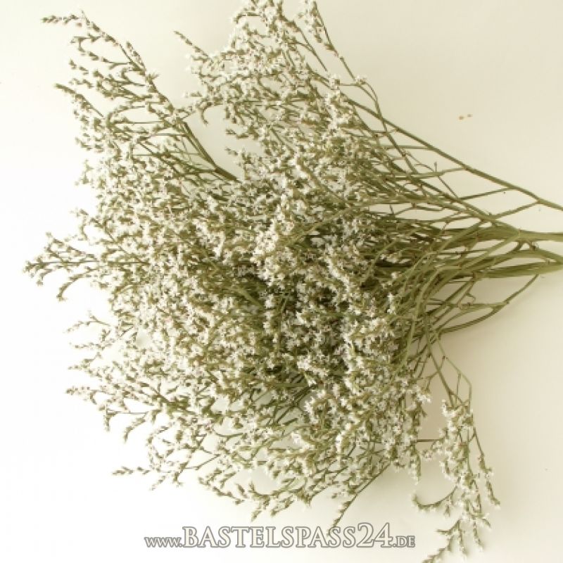

da fällt mir das Zeug ein (natürlich entsprechend gefärbt):
http://www.google.de/imgres?imgurl=http%3A%2F%...biw=1806&bih=796
oder als Einzelbild:
http://www.bastelspass24.de/bilder/produkte/gr...nze-und-Gestecke.png
Jetzt weiß ich endlich auch, wie das Zeug heißt , ich überlege nämlich, ob sich das auch als Mais eignen könnte (Füllmaterial im Feld, am Rand ein paar schön geätze Pflanzen).
Als Blätter für das Trockengestell lassen sich vielleicht dürre Tannennadeln (halbiert, oder noch kleiner) einzeln ankleben -- ist nur eine Idee... für starke Nerven...

da muss ich mich auch noch mal melden (ich bin der mit dem "Mais" aus Gras)..
Das in #3 genannte Zeug (Statice weiß, Strandflieder) ist eindeutig zu grob -- hatte es mittlerweile in der Hand. Außerdem ist es - laut Verkäuferin -- "etwas aus der Mode gekommen" und es gab wohl in manchen Zucht-Beständen Pilzbefall. Kurz, es ist nicht mehr so einfach zu bekommen in feiner Ausführung.
Statt dessen bin ich für den "Mais" auf verblühtes Gras gestoßen. Die dafür verwendeten Pflanzen habe ich mir aus einer Wiese gesucht. Allerdings gibt es da noch ganz viele verschiedene Wuchsformen -- da sollte für "Tabak" auch geeignetes Füllmaterial dabei sein Den Rest macht Farbe und geeigneter Schnitt. Und es ist unwahrscheinlich günstig im Preis
