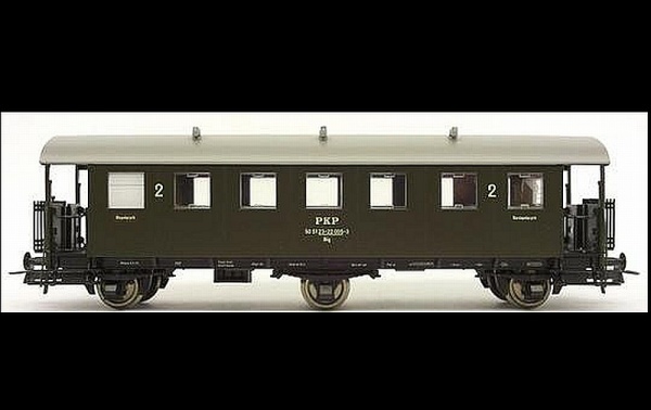

Und auch eine PKP-Version des Roco-Modells gefunden http://www.datalandhobby.pl/photos/prods/783_1_l.jpg , wirklich dort gelaufen ?
Wo liefen die Wagen dann noch , ausser diese und DRG /DB und K.Bay.Sts.B. ?
